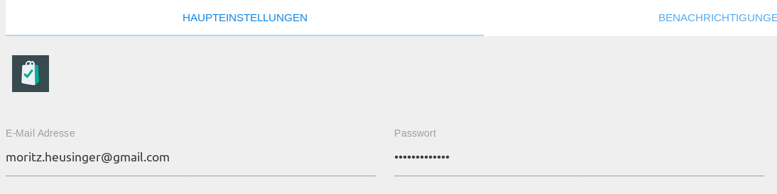

Konfiguration
Adapter ConfigurationTab Haupteinstellungen
FeldBeschreibung
E-Mail AdresseE-Mail Adresse des Bring! Accounts
PasswortPasswort des zugehörigen Accounts

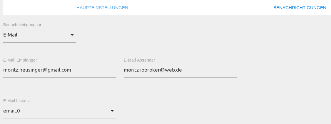

Adapter NotificationsTab Benachrichtigungen
Falls es gewünscht ist, Benachrichtigungen per Mail zu erhalten, kann dies im Tab Benachrichtigungen konfiguriert werden. Bei Betätigung des messageTrigger Buttons einer Liste, wird diese Liste an die konfigurierten Empfänger versendet.
FeldBeschreibung
BenachrichtigungsartArt der Benachrichtigung (E-Mail, Pushover, Telegram
E-Mail EmpfängerEmpfänger der Mail
Telegram EmpfängerEmpfänger der Telegram Nachricht
E-Mail AbsenderAbsender Adresse der E-Mail
Device ID (optional)Pushover Device ID des Empfängers
E-Mail/Pushover/Telegram InstanzInstanz zum Versenden der Nachricht
Nach Abschluss der Konfiguration wird der Konfigurationsdialog mit SPEICHERN UND SCHLIEßEN verlassen. Dadurch efolgt im Anschluß ein Neustart des Adapters.

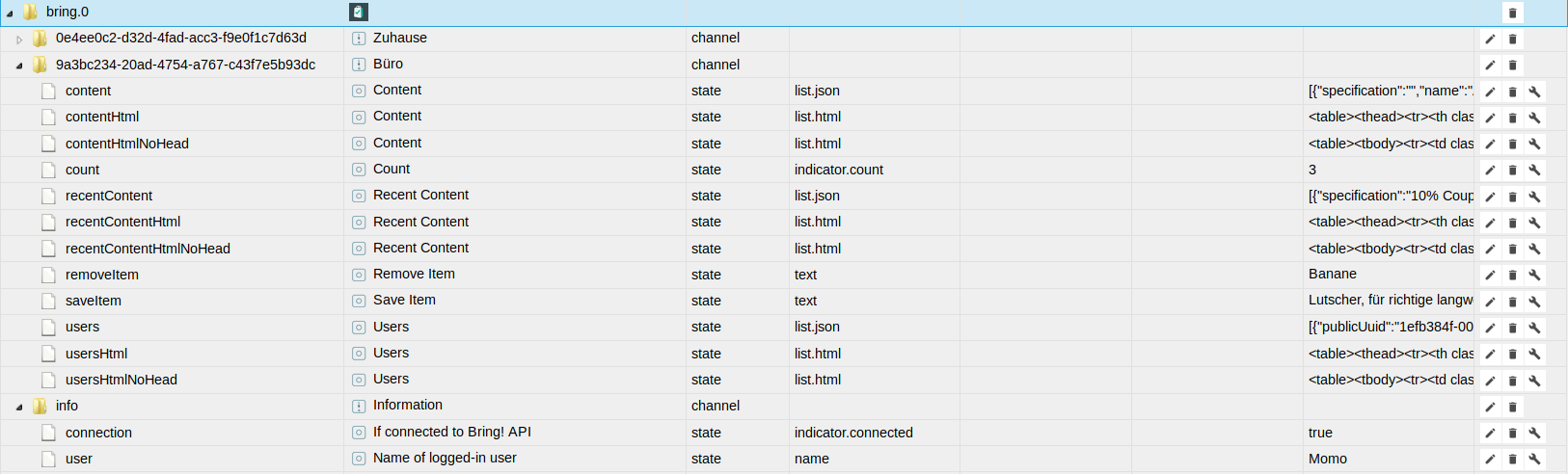

Objekte des Adapters
Im Bereich Objekte werden in einer Baumstruktur alle vom Adapter im Account erkannten Listen aufgeführt.
Objekte
Objekte des Bring! Adapters
Jeder Datenpunkt ist mit seinem zugehörigen Datentyp sowie seinen Berechtigungen aufgehführt. Berechtigungen können lesend (R) sowie schreibend (W) sein. Jeder Datenpunkt kann mindestens gelesen (R) werden, während andere ebenfalls beschrieben werden können. Zur Suche nach einem bestimmten Datenpunkt empfiehlt sich die Suche mittels der Tastenkombination "STRG + F".
Channel: info
  • info.connection
    DatentypBerechtigung
    booleanR
    Read-only boolean Wert, der aussagt ob die Verbindung zur API hergestellt ist.
  • info.user
    stringR
    Read only string. Beinhaltet den Namen des eingeloggten Nutzers
Einkaufslisten
Für jede Einkaufsliste wird ein Channel mit den folgenden Objekten angelegt:
  • list.content / list.contentHtml/NoHead
    stringR
    Read only json/html string formatiert als Liste, bzw. HTML Tabelle. Beinhaltet die Gegenstände, die aktuell auf der Einkaufsliste stehen. Die NoHead HTML Tabellen sind ohne HTML Header. Die Artikel werden durch das Wörterbuch übersetzt, um die Nutzung in Visualisierungen zu ermöglichen.
  • list.recentContent / list.recentContentHtml/NoHead
    stringR
    Read only json/html string formatiert als Liste, bzw. HTML Tabelle. Beinhaltet die Gegenstände, die kürzlich auf der Einkaufsliste standen. Die NoHead HTML Tabellen sind ohne HTML Header. Die Artikel werden durch das Wörterbuch übersetzt, um die Nutzung in Visualisierungen zu ermöglichen.
  • list.removeItem/Translated
    stringR/W
    Mit diesem State kann ein Gegenstand von der Einkaufsliste entfernt werden. Der State wird bestätigt, sobald das Kommando von der Bring! API bestätigt wurde. Die Translated States übersetzen den Artikel mittels des Wörterbuches bevor er an die API weitergegeben wird.
  • list.moveToRecentContent/Translated
    stringR/W
    Mit diesem State kann ein Gegenstand zur recentContent Liste bewegt bzw. hinzugefügt werden. Der State wird bestätigt, sobald das Kommando von der Bring! API bestätigt wurde. Die Translated States übersetzen den Artikel mittels des Wörterbuches bevor er an die API weitergegeben wird.
  • list.saveItem/Translated
    stringR/W
    Erlaubt das hinzufügen eines Gegenstandes zur Einkaufsliste. Durch das folgende Schema, können zusätzliche Spezifikationen mitgegeben werden:
    Apple, 2.50 $, the green ones
    Hierbei wird alles nach dem ersten Komma, als Spezifikation gewertet und erscheint in der App unter dem Gegenstand. Der State wird bestätigt, sobald das Kommando von der Bring! API bestätigt wurde. Die Translated States übersetzen den Artikel mittels des Wörterbuches bevor er an die API weitergegeben wird.
  • list.users / list.usersHtml/NoHead
    stringR
    Read only json/html string formatiert als Liste, bzw. HTML Tabelle. Beinhaltet alle Nutzer die derzeit Mitglied der Liste sind. Die NoHead HTML Tabellen sind ohne HTML Header.
  • list.count
    numberR
    Read only number, welcher anzeigt, wie viele Gegenstände sich derzeit auf der Einkaufsliste befinden.
  • list.messageTrigger
    buttonR/W
    Bei Betätigung des Buttons, wird eine Nachricht mittels Pushover, E-Mail und/oder Telegram and die konfigurierten Instanzen versendet, welche die aktuelle Einkaufsliste enthält.
  • list.enumSentence
    stringR
    Nur lesbarer String, welcher eine Auflistung der aktuellen Gegenstände in sprechbarer Form enthält. Eignet sich z. B. zur Sprachausgabe via Sprachassistenten.
  • list.translation
    stringR
    *Nur lesbarer JSON-String, der ein Wörterbuch zur Übersetzung der schweizerischen Namen in die Listensprache darstellt.
