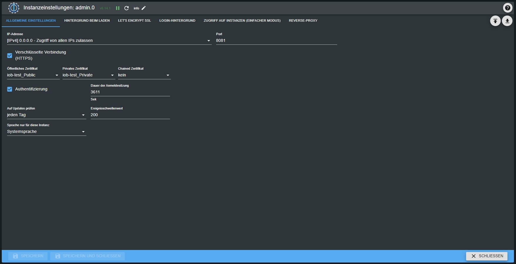

Konfiguration
adapter_admin_konfiguration
IP
Hier wird die IP-Adresse unter der der Adapter erreichbar ist eingegeben. Verschiedene Ipv4 und Ipv6 Möglichkeiten stehen zur Auswahl. Default ist 0.0.0.0. Dies darf nicht verändert werden!
Port
Hier wird der Port, unter der der Administrator aufgerufen werden kann eingestellt. Falls auf dem Server mehrere Webserver laufen muss dieser Port angepasst werden, damit es nicht zu Problemen wegen doppelter Portvergabe kommt.
Verschlüsselung
Soll das sichere Protokoll https verwendet werden ist hier ein Haken zu setzen.
Authentifikation
Soll eine Authentifizierung erfolgen ist hier ein Haken zu setzen.

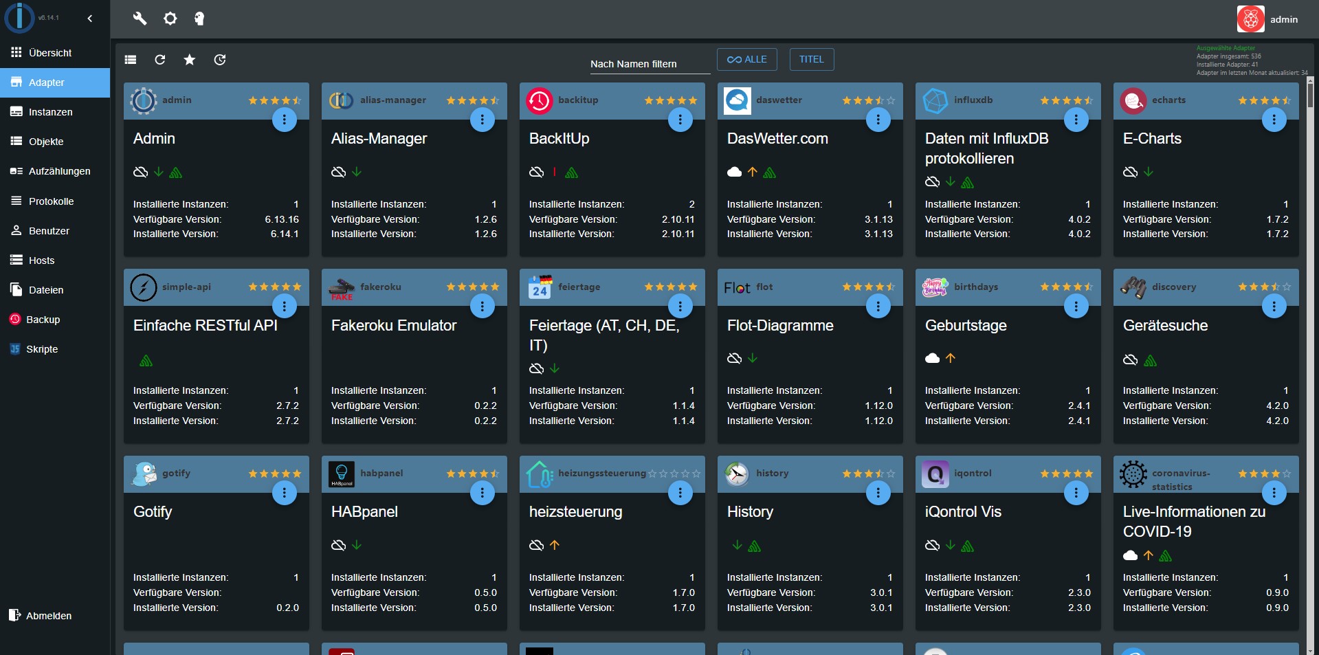

Reiter
Die Hauptseite des Administrators besteht aus mehreren Reitern. In der Grundinstallation werden die Reiter wie in der Abbildung angezeigt. Über das Bleistift-Icon rechts oben (1) können nach der Installation zusätzlicher Adapter weitere Reiter hinzugefügt werden. Dort können auch Reiter deaktiviert werden um eine besser Übersicht zu erhalten.
iobroker_adapter_admin_
Ausführliche Informationen sind in den Seiten hinterlegt, die über die Überschriften verlinkt sind.
Adapter
Hier werden die verfügbaren und installierten Adapter angezeigt und verwaltet.
Instanzen
Hier werden die bereits über den Reiter Adapter installierten Instanzen aufgelistet und können entsprechend konfiguriert werden.
Objekte
Die verwalteten Objekte (z.B. die Geräte/Variablen/Programme der CCU). Hier können Objekte angelegt und gelöscht werden. Über die Pfeil hoch und Pfeil runter Knöpfe können ganze Objektstrukturen hoch- oder runtergeladen werden. Ein weiterer Knopf ermöglicht die Anzeige der Expertenansicht.
Werden Werte in roter Schrift angezeigt, sind sie noch nicht bestätigt (ack = false).
Zustände
Die aktuellen Zustände der Objekte.
Ereignisse
Eine Liste der laufenden Aktualisierung der Zustände.
Gruppen
Hier werden die angelegten Usergruppen angelegt und die Rechte verwaltet
Hier können Benutzer angelegt und zu den bestehenden Gruppen hinzugefügt werden.
Aufzählungen
Hier werden die Favoriten, Gewerke und Räume aus der Homematic-CCU aufgelistet.
hosts
Informationen über den Rechner, auf dem ioBroker installiert ist. Hier kann die aktuelle Version des js-Controllers upgedated werden. Liegt eine neue Version vor, erscheint die Beschriftung des Reiters in grüner Farbe.
Log
Hier wird das log angezeigt
Im Reiter Instanzen kann bei den einzelnen Instanzen der zu loggende Loglevel eingestellt werden. In dem Auswahlmenü wird der anzuzeigende Mindest-Loglevel ausgewählt. Sollte ein Error auftreten, erscheint die Beschriftung des Reiters in roter Farbe.
Nach der Installation zusätzlicher Adapter können noch weitere Reiter über das Bleistift-Icon oben rechts (1) aktiviert werden. Die Beschreibung dieser Reiter befindet sich bei dem entsprechenden Adapter.

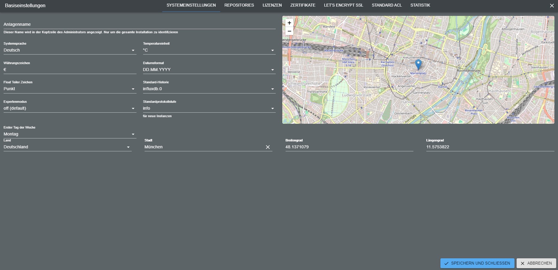

Systemeinstellungen
In dem sich hier öffnenden Menü werden Einstellungen wie Sprache, Zeit- und Datumsformat sowie weitere systemweite Einstellungen getätigt.
Admin Systemeinstellungen
Auch die Repositorien und Sicherheitseinstellungen können hier eingestellt werden. Eine tiefergehende Beschreibung ist über den Link in dem Titel dieses Abschnitts zu erreichen.
