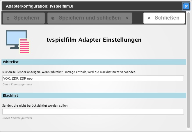

Einstellungen
Whitelist
Sollen nur Sendungen eines oder mehrerer bestimmter Sender angezeigt werden, sind diese Sendernamen in die Whitelist einzutragen. Enthält die Whitelist mindestens einen Eintrag, wird die Blacklist ignoriert. Es ist möglich mehrere Sender mit dem Platzhalter "*" (Stern) abzudecken: *RTL, RTL* findet also "SuperRTL" und "RTL II"
Blacklist
Sender, die nicht empfangbar sind oder nicht gelistet werden sollen, können in der Blacklist gespeichert und so bei der Ausgabe übersprungen werden. Die Blacklist wird nur berücksichtigt, wenn die Whitelist leer ist.

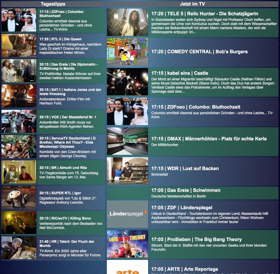

tvspielfilm.0.settings.searchlist (STRING Suchbegriffe für VIS oder andere Eingaben array)
tvspielfilm.0.json.filme (JSON Tabelle für VIS Widget json,table)
tvspielfilm.0.json.heute2015 (JSON Tabelle für VIS Widget json,table)
tvspielfilm.0.json.heute2200 (JSON Tabelle für VIS Widget json,table)
tvspielfilm.0.json.jetzt (JSON Tabelle für VIS Widget json,table)
tvspielfilm.0.json.tipps (JSON Tabelle für VIS Widget json,table)
Beispiel
[{"image":"<img width=\"100%\" src=\"http://a2.tvspielfilm.de/itv/2016-05-08/107065571499_149.jpg\" />","text":"<table class=\"tv_jetzt\"><tr><td class=\"tv_jetzt_text\" style=\"text-align: left; padding-left: 5px; font-weight: bold\"><a href=\"http://www.tvspielfilm.de/tv-programm/sendung/terra-x,107092073961.html\" target=\"_blank\">12:20 | ZDFneo | Terra X</a></td></tr><tr><td style=\"text-align: left; padding-left: 5px\">Andreas Kieling reist mit einem Expeditionsschiff 5000 Kilometer von Patagonien vorbei am imposanten Kap Hoorn zu den Falklandinseln, nach Südgeorgien bis ins Endlos-Weiß der Antarktis. Eindrucksvolle Tieraufnahmen der Polarwelt werden mit...</td></tr></table>","_Bild":"<img class=\"tv_jetzt_bild\" width=\"100%\" src=\"http://a2.tvspielfilm.de/itv/2016-05-08/107065571499_149.jpg\" />"},{"image":"<img width=\"100%\" src=\"http://a2.tvspielfilm.de/itv/2016-05-08/107093989648_149.jpg\" />","text":"<table class=\"tv_jetzt\"><tr><td class=\"tv_jetzt_text\" style=\"text-align: left; padding-left: 5px; font-weight: bold\"><a href=\"http://www.tvspielfilm.de/tv-programm/sendung/jadefieber-auf-der-jagd-nach-dem-gruenen-gold,107092362909.html\" target=\"_blank\">12:20 | ProSieben MAXX | Jadefieber - Auf der Jagd nach dem grünen Gold</a></td></tr><tr><td style=\"text-align: left; padding-left: 5px\"></td></tr></table>","_Bild":"<img class=\"tv_jetzt_bild\" width=\"100%\" src=\"http://a2.tvspielfilm.de/itv/2016-05-08/107093989648_149.jpg\" />"},{"image":"","text":"<table class=\"tv_jetzt\"><tr><td class=\"tv_jetzt_text\" style=\"text-align: left; padding-left: 5px; font-weight: bold\"><a href=\"http://www.tvspielfilm.de/tv-programm/sendung/lemawork-ketema-keep-on-running,107092300316.html\" target=\"_blank\">12:15 | ServusTV Deutschland | Lemawork Ketema: Keep on Running</a></td></tr><tr><td style=\"text-align: left; padding-left: 5px\">Die bewegende Geschichte von Lemawork Ketema: Einst machte sich der Äthiopier auf, um sich seinen großen Traum von Freiheit zu erfüllen und professioneller Läufer zu werden. Der Film zeigt seine unglaubliche Reise, beginnend in seiner...</td></tr></table>","_Bild":"no image"},{"image":"<img width=\"100%\" src=\"http://a2.tvspielfilm.de/itv/2016-05-08/107026395465_149.jpg\" />","text":"<table class=\"tv_jetzt\"><tr><td class=\"tv_jetzt_text\" style=\"text-align: left; padding-left: 5px; font-weight: bold\"><a href=\"http://www.tvspielfilm.de/tv-programm/sendung/das-survival-duo-zwei-maenner-ein-ziel,107092398076.html\" target=\"_blank\">12:15 | DMAX | Das Survival-Duo: Zwei Männer, ein Ziel</a></td></tr><tr><td style=\"text-align: left; padding-left: 5px\">In den Everglades</td></tr></table>","_Bild":"<img class=\"tv_jetzt_bild\" width=\"100%\" src=\"http://a2.tvspielfilm.de/itv/2016-05-08/107026395465_149.jpg\" />"},{"image":"<img width=\"100%\" src=\"http://a2.tvspielfilm.de/itv/2016-05-08/107006003923_149.jpg\" />","text":"<table class=\"tv_jetzt\"><tr><td class=\"tv_jetzt_text\" style=\"text-align: left; padding-left: 5px; font-weight: bold\"><a href=\"http://www.tvspielfilm.de/tv-programm/sendung/auf-streife,107092345938.html\" target=\"_blank\">12:10 | SAT.1 | Auf Streife</a></td></tr><tr><td style=\"text-align: left; padding-left: 5px\"></td></tr></table>","_Bild":"<img class=\"tv_jetzt_bild\" width=\"100%\" src=\"http://a2.tvspielfilm.de/itv/2016-05-08/107006003923_149.jpg\" />"},{"image":"<img width=\"100%\" src=\"http://a2.tvspielfilm.de/itv/2016-05-08/107092411755_149.jpg\" />","text":"<table class=\"tv_jetzt\"><tr><td class=\"tv_jetzt_text\" style=\"text-align: left; padding-left: 5px; font-weight: bold\"><a href=\"http://www.tvspielfilm.de/tv-programm/sendung/der-hundeprofi,107092411752.html\" target=\"_blank\">12:10 | VOX | Der Hundeprofi</a></td></tr><tr><td style=\"text-align: left; padding-left: 5px\">Fall \"Henry\" und Fall \"Joel\"</td></tr></table>","_Bild":"<img class=\"tv_jetzt_bild\" width=\"100%\" src=\"http://a2.tvspielfilm.de/itv/2016-05-08/107092411755_149.jpg\" />"},{"image":"<img width=\"100%\" src=\"http://a2.tvspielfilm.de/itv/2016-05-08/107000234576_149.jpg\" />","text":"<table class=\"tv_jetzt\"><tr><td class=\"tv_jetzt_text\" style=\"text-align: left; padding-left: 5px; font-weight: bold\"><a href=\"http://www.tvspielfilm.de/tv-programm/sendung/parker-lewis-der-coole-von-der-schule,107092411310.html\" target=\"_blank\">12:10 | RTL NITRO | Parker Lewis - Der Coole von der Schule</a></td></tr><tr><td style=\"text-align: left; padding-left: 5px\">Die Direktorin Grace Musso ist stolz darauf, dass es ihr gelungen ist, Brad Penny davon zu überzeugen, seinen Job als Maurer aufzugeben und wieder die Schulbank zu drücken. Als Parker dies erfährt, ist er alles andere als begeistert und...</td></tr></table>","_Bild":"<img class=\"tv_jetzt_bild\" width=\"100%\" src=\"http://a2.tvspielfilm.de/itv/2016-05-08/107000234576_149.jpg\" />"},{"image":"<img width=\"100%\" src=\"http://a2.tvspielfilm.de/itv/2016-05-08/107027852048_149.jpg\" />","text":"<table class=\"tv_jetzt\"><tr><td class=\"tv_jetzt_text\" style=\"text-align: left; padding-left: 5px; font-weight: bold\"><a href=\"http://www.tvspielfilm.de/tv-programm/sendung/presseclub,107092073732.html\" target=\"_blank\">12:03 | Das Erste | Presseclub</a></td></tr><tr><td style=\"text-align: left; padding-left: 5px\"></td></tr></table>","_Bild":"<img class=\"tv_jetzt_bild\" width=\"100%\" src=\"http://a2.tvspielfilm.de/itv/2016-05-08/107027852048_149.jpg\" />"},{"image":"<img width=\"100%\" src=\"http://a2.tvspielfilm.de/itv/2016-05-08/107017339715_149.jpg\" />","text":"<table class=\"tv_jetzt\"><tr><td class=\"tv_jetzt_text\" style=\"text-align: left; padding-left: 5px; font-weight: bold\"><a href=\"http://www.tvspielfilm.de/tv-programm/sendung/dauerwerbesendung,107092440421.html\" target=\"_blank\">12:02 | TELE 5 | Dauerwerbesendung</a></td></tr><tr><td style=\"text-align: left; padding-left: 5px\"></td></tr></table>","_Bild":"<img class=\"tv_jetzt_bild\" width=\"100%\" src=\"http://a2.tvspielfilm.de/itv/2016-05-08/107017339715_149.jpg\" />"},{"image":"<img width=\"100%\" src=\"http://a2.tvspielfilm.de/itv/2016-05-08/107083991230_149.jpg\" />","text":"<table class=\"tv_jetzt\"><tr><td class=\"tv_jetzt_text\" style=\"text-align: left; padding-left: 5px; font-weight: bold\"><a href=\"http://www.tvspielfilm.de/tv-programm/sendung/der-hundefluesterer,107092394564.html\" target=\"_blank\">12:00 | sixx | Der Hundeflüsterer</a></td></tr><tr><td style=\"text-align: left; padding-left: 5px\">Cesar hilft!</td></tr></table>","_Bild":"<img class=\"tv_jetzt_bild\" width=\"100%\" src=\"http://a2.tvspielfilm.de/itv/2016-05-08/107083991230_149.jpg\" />"},{"image":"<img width=\"100%\" src=\"http://a2.tvspielfilm.de/itv/2016-05-08/107092783545_149.jpg\" />","text":"<table class=\"tv_jetzt\"><tr><td class=\"tv_jetzt_text\" style=\"text-align: left; padding-left: 5px; font-weight: bold\"><a href=\"http://www.tvspielfilm.de/tv-programm/sendung/kommissar-rex,107092269839.html\" target=\"_blank\">12:00 | SAT.1 Gold | Kommissar Rex</a></td></tr><tr><td style=\"text-align: left; padding-left: 5px\"></td></tr></table>","_Bild":"<img class=\"tv_jetzt_bild\" width=\"100%\" src=\"http://a2.tvspielfilm.de/itv/2016-05-08/107092783545_149.jpg\" />"},{"image":"<img width=\"100%\" src=\"http://a2.tvspielfilm.de/itv/2016-05-08/1000973730_149.jpg\" />","text":"<table class=\"tv_jetzt\"><tr><td class=\"tv_jetzt_text\" style=\"text-align: left; padding-left: 5px; font-weight: bold\"><a href=\"http://www.tvspielfilm.de/tv-programm/sendung/die-kinder-meiner-braut,107092439012.html\" target=\"_blank\">12:00 | WDR | Die Kinder meiner Braut</a></td></tr><tr><td style=\"text-align: left; padding-left: 5px\">TV-Schnulze um drei Waisen aus dem Sorgenland</td></tr></table>","_Bild":"<img class=\"tv_jetzt_bild\" width=\"100%\" src=\"http://a2.tvspielfilm.de/itv/2016-05-08/1000973730_149.jpg\" />"},{"image":"<img width=\"100%\" src=\"http://a2.tvspielfilm.de/itv/2016-05-08/107015317234_149.jpg\" />","text":"<table class=\"tv_jetzt\"><tr><td class=\"tv_jetzt_text\" style=\"text-align: left; padding-left: 5px; font-weight: bold\"><a href=\"http://www.tvspielfilm.de/tv-programm/sendung/abgedreht,107093083776.html\" target=\"_blank\">11:55 | ARTE | Abgedreht!</a></td></tr><tr><td style=\"text-align: left; padding-left: 5px\">Tanzen!; Story: Ginger und Fred; Garderobe: Die Ballerina; Clip ab!: \"Chandelier\" - Sia; Star-System: Tanzend zum Erfolg; Ikone: \"West Side Story\"; Skandal!: Rudolf Nurejew flieht nach Westen</td></tr></table>","_Bild":"<img class=\"tv_jetzt_bild\" width=\"100%\" src=\"http://a2.tvspielfilm.de/itv/2016-05-08/107015317234_149.jpg\" />"},{"image":"<img width=\"100%\" src=\"http://a2.tvspielfilm.de/itv/2016-05-08/107092513712_149.jpg\" />","text":"<table class=\"tv_jetzt\"><tr><td class=\"tv_jetzt_text\" style=\"text-align: left; padding-left: 5px; font-weight: bold\"><a href=\"http://www.tvspielfilm.de/tv-programm/sendung/zdf-fernsehgarten,107092086658.html\" target=\"_blank\">11:50 | ZDF | ZDF-Fernsehgarten</a></td></tr><tr><td style=\"text-align: left; padding-left: 5px\">Saisonstart und Jubiläum! Die Show feiert 30-jähriges Bestehen und startet regelmäßig 50 Minuten später.</td></tr></table>","_Bild":"<img class=\"tv_jetzt_bild\" width=\"100%\" src=\"http://a2.tvspielfilm.de/itv/2016-05-08/107092513712_149.jpg\" />"},{"image":"<img width=\"100%\" src=\"http://a2.tvspielfilm.de/itv/2016-05-08/107090540004_149.jpg\" />","text":"<table class=\"tv_jetzt\"><tr><td class=\"tv_jetzt_text\" style=\"text-align: left; padding-left: 5px; font-weight: bold\"><a href=\"http://www.tvspielfilm.de/tv-programm/sendung/mein-lokal-dein-lokal-wo-schmeckts-am-besten,107092279744.html\" target=\"_blank\">11:50 | kabel eins | Mein Lokal, Dein Lokal - Wo schmeckt's am besten?</a></td></tr><tr><td style=\"text-align: left; padding-left: 5px\">\"Salsarico\", Stralsund</td></tr></table>","_Bild":"<img class=\"tv_jetzt_bild\" width=\"100%\" src=\"http://a2.tvspielfilm.de/itv/2016-05-08/107090540004_149.jpg\" />"},{"image":"<img width=\"100%\" src=\"http://a2.tvspielfilm.de/itv/2016-05-08/107092283859_149.jpg\" />","text":"<table class=\"tv_jetzt\"><tr><td class=\"tv_jetzt_text\" style=\"text-align: left; padding-left: 5px; font-weight: bold\"><a href=\"http://www.tvspielfilm.de/tv-programm/sendung/jonas-kaufmann-berlin-1930-das-konzert,107092234340.html\" target=\"_blank\">11:45 | 3sat | Jonas Kaufmann: Berlin 1930 - Das Konzert</a></td></tr><tr><td style=\"text-align: left; padding-left: 5px\">'Dein ist mein ganzes Herz', 'Ein Lied geht um die Welt', 'Freunde, das Leben ist lebenswert' - Berlin war um 1930 Weltmetropole der Operette und des Tonfilms.\r\n \r\n Jonas Kaufmann gibt im legendären Funkhaus Berlin Nalepastraße ein Konzert mit den...</td></tr></table>","_Bild":"<img class=\"tv_jetzt_bild\" width=\"100%\" src=\"http://a2.tvspielfilm.de/itv/2016-05-08/107092283859_149.jpg\" />"},{"image":"<img width=\"100%\" src=\"http://a2.tvspielfilm.de/itv/2016-05-08/107092419918_149.jpg\" />","text":"<table class=\"tv_jetzt\"><tr><td class=\"tv_jetzt_text\" style=\"text-align: left; padding-left: 5px; font-weight: bold\"><a href=\"http://www.tvspielfilm.de/tv-programm/sendung/die-schnaeppchenhaeuser-jeder-cent-zaehlt,107092400167.html\" target=\"_blank\">11:40 | RTL II | Die Schnäppchenhäuser - Jeder Cent zählt</a></td></tr><tr><td style=\"text-align: left; padding-left: 5px\">Da das alte Zuhause zu teuer geworden ist, muss Mike (38) mit seiner Frau Monika (39) und den fünf Kindern umziehen. Die Großfamilie besitzt zudem auch noch 19 Tiere, sodass sie ein größeres Anwesen als neues Heim benötigen. Deshalb hat Mike...</td></tr></table>","_Bild":"<img class=\"tv_jetzt_bild\" width=\"100%\" src=\"http://a2.tvspielfilm.de/itv/2016-05-08/107092419918_149.jpg\" />"},{"image":"<img width=\"100%\" src=\"http://a2.tvspielfilm.de/itv/2016-05-08/1018960513_149.jpg\" />","text":"<table class=\"tv_jetzt\"><tr><td class=\"tv_jetzt_text\" style=\"text-align: left; padding-left: 5px; font-weight: bold\"><a href=\"http://www.tvspielfilm.de/tv-programm/sendung/stormbreaker,107093173752.html\" target=\"_blank\">10:50 | ProSieben | Stormbreaker</a></td></tr><tr><td style=\"text-align: left; padding-left: 5px\">Teenie-Agentenaction.Teenager soll \"James Bond\" spielen.</td></tr></table>","_Bild":"<img class=\"tv_jetzt_bild\" width=\"100%\" src=\"http://a2.tvspielfilm.de/itv/2016-05-08/1018960513_149.jpg\" />"},{"image":"<img width=\"100%\" src=\"http://a2.tvspielfilm.de/itv/2016-05-08/107092396992_149.jpg\" />","text":"<table class=\"tv_jetzt\"><tr><td class=\"tv_jetzt_text\" style=\"text-align: left; padding-left: 5px; font-weight: bold\"><a href=\"http://www.tvspielfilm.de/tv-programm/sendung/der-blaulicht-report,107092396989.html\" target=\"_blank\">07:25 | RTL | Der Blaulicht Report</a></td></tr><tr><td style=\"text-align: left; padding-left: 5px\">- Die Wiederholungen von Montag bis Freitag -</td></tr></table>","_Bild":"<img class=\"tv_jetzt_bild\" width=\"100%\" src=\"http://a2.tvspielfilm.de/itv/2016-05-08/107092396992_149.jpg\" />"}]

VIS Widget
[{"tpl":"tplTableBody","data":{"visibility-cond":"==","visibility-val":1,"static_value":"","table_oid":"tvspielfilm.0.json.tipps","colCount":"2","colName1":"Vorschau","colWidth1":"30px","colName2":"Tagestipps","colAttr1":"","colWidth2":"60px","hide_header":false,"show_scroll":false,"new_on_top":true,"name":"JSON Tabelle TV Programm TIPPS","gestures-offsetX":0,"gestures-offsetY":0},"style":{"left":"44px","top":"30px","width":"357px","height":"auto","z-index":"25","color":"rgba(250,250,250,1)","text-align":"","font-family":"","background-color":"","border-style":""},"widgetSet":"basic"}]
