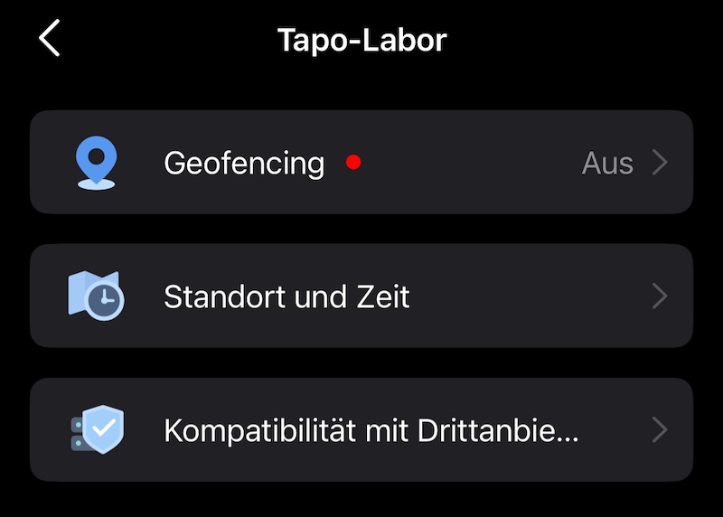

Nicht jede Kamera unterstützt alle Funktionen. Nicht unterstütze Befehle werden mit einer Fehlermeldung im Log quittiert.
Kamerasteuerung aktivieren
