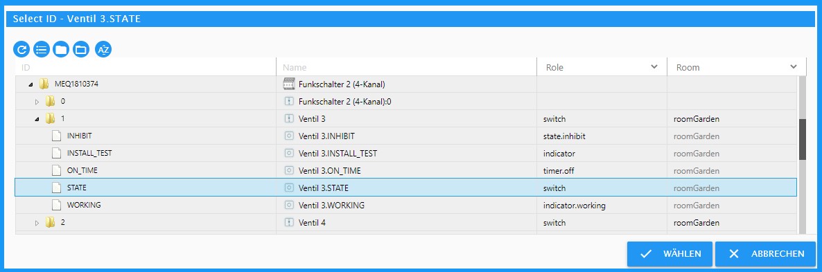

Auf dieser Seite ist eine Beispiel-ID abgelegt. Diese bitte löschen und anschließend die eigenen IDs durch anklicken des (+) links oben über der Tabelle die eigenen Sprinkleraktoren hinzufügen.
Dabei bitte die Datenpunkte mit STATE (o. ä.) auswählen. NICHT das Gerät als solches.
Nach Abschluss der ID-Auswahl ist der Adapter bereits betriebsbereit, aber noch nicht an die eigenen Wünsche angepasst.

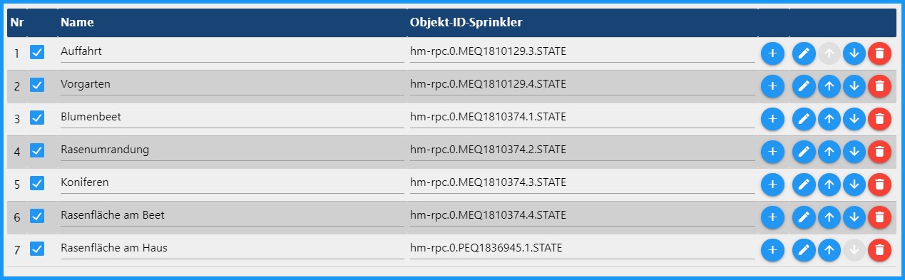

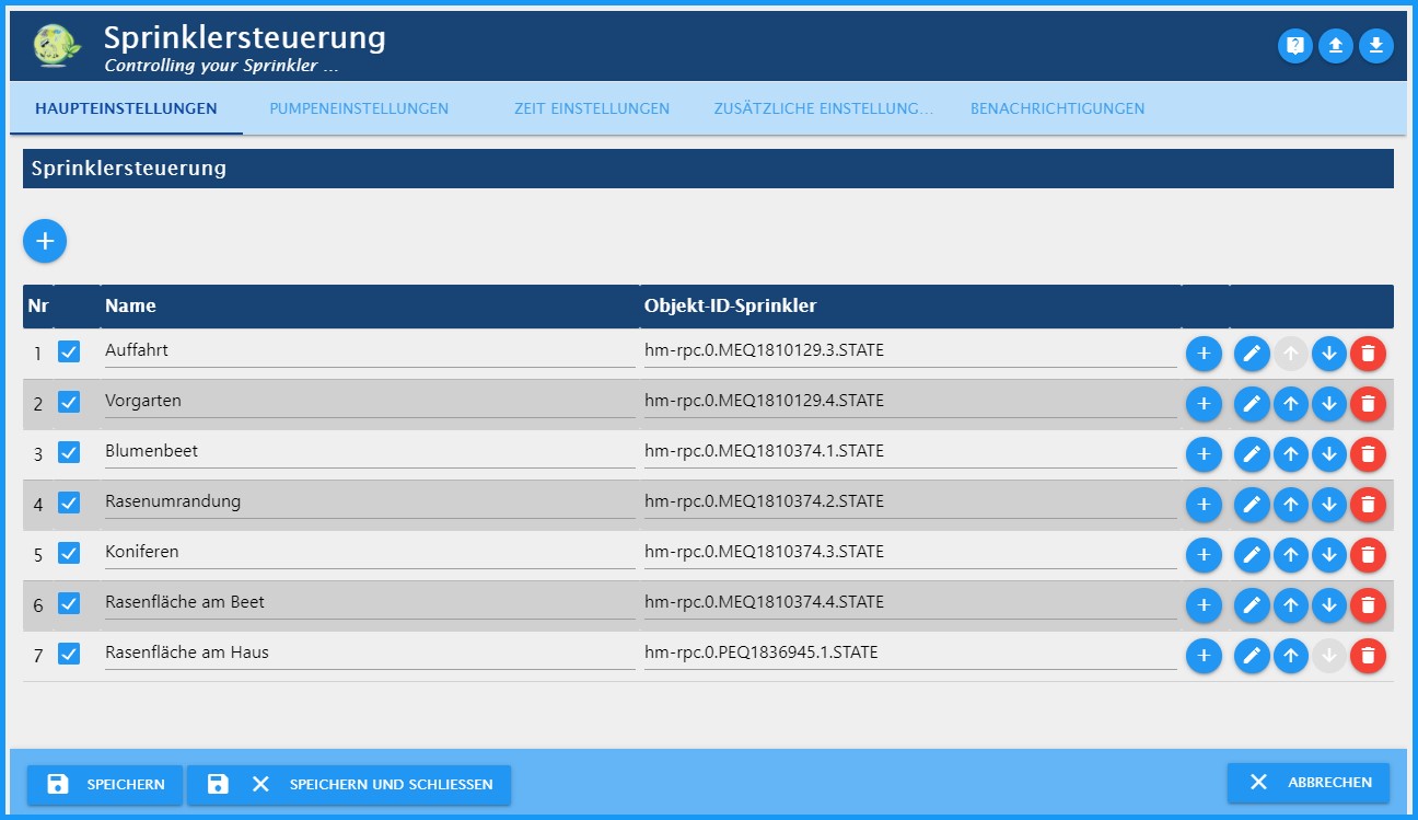

4.1. Aufbau der Tabelle
Nr – fortlaufende Nummer der gelisteten Bewässerungskreise
aktiv – Checkbox zur Aktivierung der Steuerung des entsprechenden Bewässerungskreises
Name – Name des Ventilkreises; (Dieser wird bei der Auswahl der ID automatisch aus den Objekten eingelesen. Dieser Name kann individuell angepasst werden. Es dürfen aber keine Duplikate vorkommen.)
Objekt-ID-Sprinkler – eindeutige ID des zu steuernden Datenpunkts in den Objekten
(+) – Hinzufügen/Ändern der ID
Bleistift – spezifische Konfiguration des jeweiligen Bewässerungskreises
Pfeile – verändern der Reihenfolge der verschiedenen Bewässerungskreise in der Tabelle
Mülleimer – Löschen der ID mit allen konfigurierten Daten!

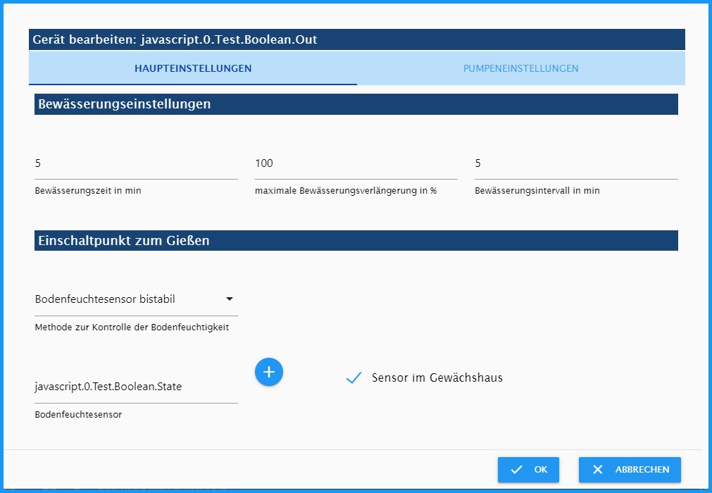

4.2.1. Haupteinstellungen des Ventils
4.2.1.1 Bewässerungseinstellungen
  • Bewässerungszeit in min – Einstellung der Zeit zum Bewässern in Minuten
    Information → Unter "Berechnung der Verdunstung“ und "Bodenfeuchte-Sensor analog“ wird die Bewässerungszeit verlängert je weiter der Trigger "niedrigster Prozentsatz der Bodenfeuchte“ unterschritten wurde. Bei Start an festen Wochentagen (ohne Sensoren) und Bodenfeuchte-Sensor bistabil erfolgt die Verlängerung proportional der extraterrestrische Strahlung ihrer Region.
  • maximale Bewässerungsverlängerung in % – Begrenzung der Bewässerungsdauer in Prozent (100 % = Bewässerungsdauer wird nicht verlängert)
    Information → Bei Start an festen Wochentagen (ohne Sensoren) und Bodenfeuchte-Sensor bistabil wird hier die Verlängerung der Bewässerungszeit angegeben. Wobei am 21.12. die Bewässerungszeit gleich der Eingabe und am 21.6. gleich der maximalen Verlängerung entspricht. Dazwischen wird die Bewässerungszeit proportional der extraterrestrische Strahlung ihrer Region angepasst.
  • Bewässerungsintervall in min – Die Bewässerungsdauer wird in einem Intervall aufgeteilt. (z. B. 5 min an, mindestens 5 min aus, 5 min an, usw.)
    Tipp –> Ich habe bei der Autoauffahrt ein Rasengitter verlegt. Hier läuft das Wasser beim Bewässern einfach nur die Schräge herunter. Durch die Bewässerung in Intervallen konnte ich dem entgegenwirken.

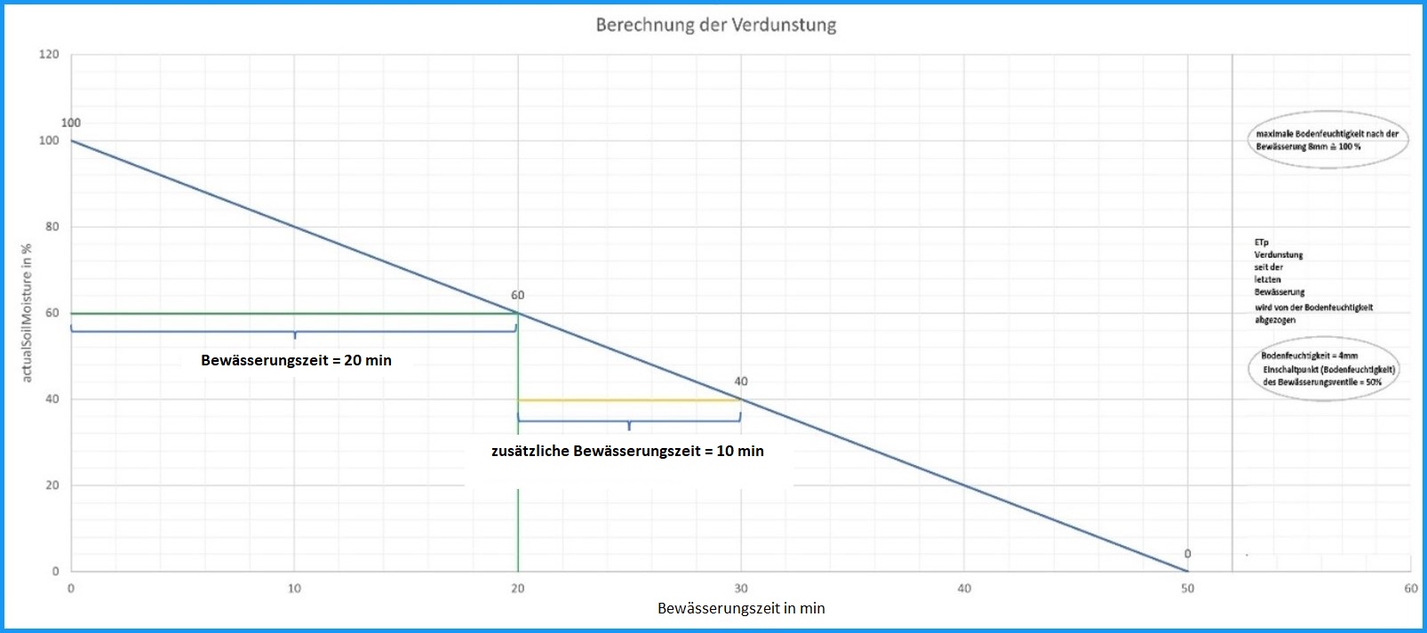

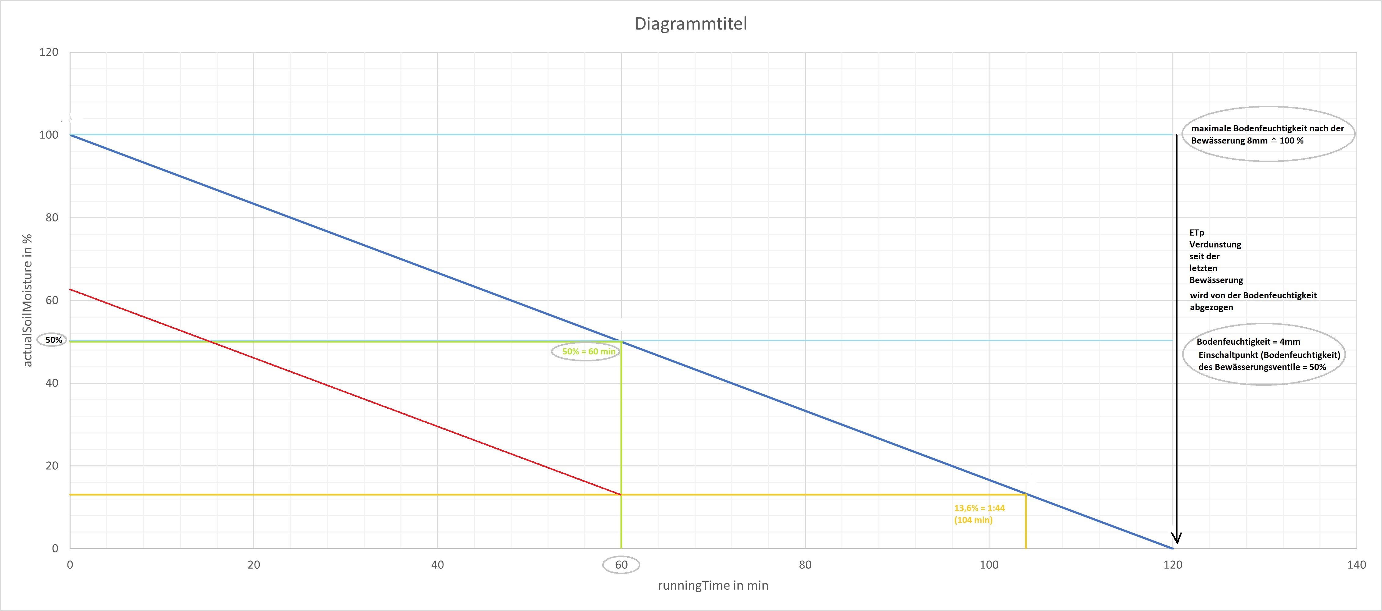

  • Funktionsweise Berechnung der Verdunstung
Beispiel einer Calculation Die aktuelle Verdunstung wird ständig mit dem eintreffen neuer Wetterdaten von der Bodenfeuchte abgezogen (blaue Linie). Wenn nun zum Einschaltpunkt der Bewässerung die aktuelle Bodenfeuchte (actualSoilMoisture) unter dem Einschaltpunkt (im Diagramm 50%) liegt, so wird das Ventil gestartet. An der blauen Linie kann man auch die Zeitverlängerung gut erkennen. Wenn wir nun davon ausgehen, das die Bodenfeuchte bei 13,6 % lag, so ergibt sich eine Verlängerung der Bewässerung auf 104 min. Wenn wir nun eine so lange Bewässerung nicht wollen, so können wir unter Bewässerungseinstellungen => maximale Bewässerungsverlängerung in % das ganze begrenzen. In unserem Fall auf 100%. Beim Bewässern würden wir also die rote Linie wieder hinauf fahren und mit etwas unter 63,6 % die Bewässerung beenden, da ja während des Bewässerns auch eine Verdunstung stattfindet. Da nach der Bewässerung wir aber wieder mit 100 % Bodenfeuchtigkeit starten sollten, sollte man in diesem Fall Bodenfeuchte = 100 % nach der Bewässerung aktivieren. Eine Ausnahme bildet die zusätzliche Bewässerung!
  • Zusätzliche Bewässerung bei hoher Verdunstung
Beispiel einer Zusätzlichen Bewässerung Wenn unter ZEIT EINSTELLUNGEN => Zusätzliche Startzeit aktiviert wurde, so wird diese Zeile eingeblendet. Desweiteren müssen die ausgewählten Startbedingungen (ETpToday > x mm oder externe Freigabe) unter ZEIT EINSTELLUNGEN => Zusätzliche Startzeit erfüllt sein, damit die zusätzliche Startzeit aktive wird. Sind diese Bedingungen erfüllt, so startet die zusätzliche Bewässerung zur angegebenen Zeit, wenn actualSoilMoisture in unserem Beispiel des oberen Diagramms unter 40 % ist. Hierbei läuft die Bewässerung bis der Einschaltpunkt (60 %) wieder erreicht wurde.
  • Bodenfeuchte-Sensor bistabil
    • Zusätzliche Bewässerungszeit bei hoher Verdunstung
      Diese Zeile wird unter ZEIT EINSTELLUNGEN => Zusätzliche Startzeit aktiviert und ist für Gebiete mit Sandigen Boden gedacht, wo eine Wassergabe pro Tag nicht ausreichen würde.

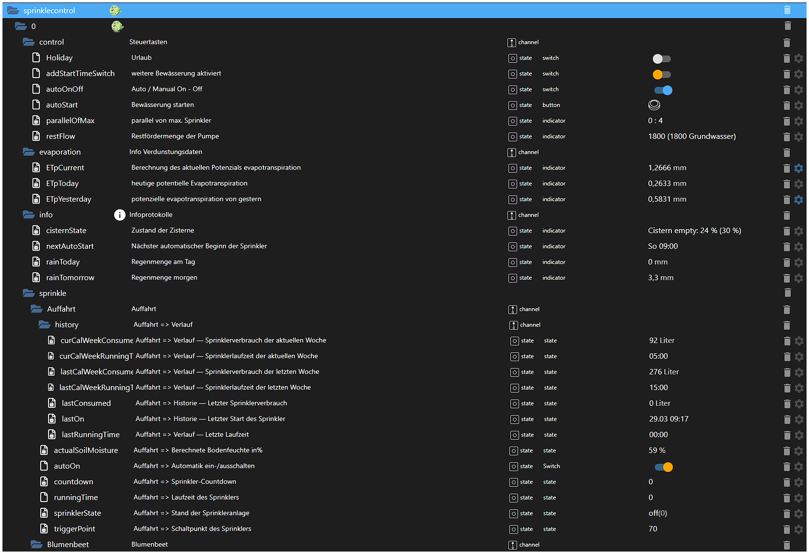

      • Aktivierung einer zusätzlichen Bewässerung unter Objekten: sprinklecontrol. ... .control.addStartTimeSwitch Dies kann mittels externen Script erfolgen.
      • Zusätzliche Bewässerungszeit in min Zeit der zusätzlichen Bewässerung
        Achtung: Wenn diese Zeit zu lang ist, wird dieses Ventil am nächsten Tag nicht starten, da der Boden noch zu feucht ist. (keine Verdunstung in der Nacht)
    • Einschaltpunkt zum Gießen (Bodenfeuchte-Sensor → bistabil true(Bewässerung ein), false(Bewässerung aus))
      • Bodenfeuchte-Sensor Auswahl des Sensors über das PLUS-Zeichen
      • Sensor im Gewächshaus bei true (Auswahl) wird die Regenvorhersage nicht berücksichtigt

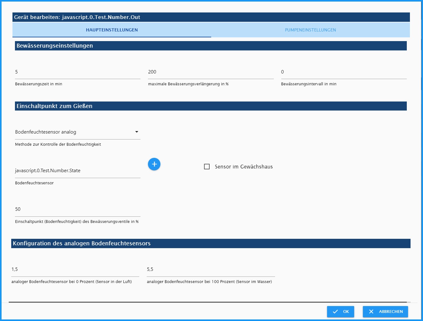

  • Bodenfeuchte-Sensor analog
      • Zusätzliche Bewässerungszeit in min => Bewässerungszeit der zusätzlichen Bewässerung in Minuten
      • Einschaltpunkt (Bodenfeuchte) der zusätzlichen Bewässerungszeit → Einschaltpunkt der Bewässerung in Prozent des analogen Bodenfeuchtesensors
      Achtung: Wenn die Bewässerungszeit zu lang ist, wird dieses Ventil am nächsten Tag nicht starten, da der Boden noch zu feucht ist. (keine Verdunstung in der Nacht)
    Einschaltpunkt zum Gießen (Berechnung der Verdunstung → analog interne Umrechnung in 0 - 100 %)
    • Methode zur Kontrolle der Bodenfeuchtigkeit → Bodenfeuchte-Sensor analog
    • Bodenfeuchte-Sensor → Auswahl des Sensors über das PLUS-Zeichen
    • Sensor im Gewächshaus → bei true (Auswahl) wird die Regenvorhersage nicht berücksichtigt
    • Einschaltpunkt (Bodenfeuchte) der Bewässerungsventile in % → Auslösetrigger: Wenn dieser Wert unterschritten wird, so beginnt zum Startzeitpunkt die Bewässerung.
    Konfiguration des analogen Bodenfeuchte-Sensors
    • analoger Bodenfeuchte-Sensor bei 0 Prozent (Sensor in der Luft) → Wert des Sensors an der Luft hier eingeben! Sollte dieser unterschritten werden erfolgt eine Warnung im Protokoll(Debug)
    • analoger Bodenfeuchte-Sensor bei 100 Prozent (Sensor im Wasser) → Wert des Sensors im Wasser hier eingeben! Sollte dieser überschritten werden erfolgt eine Warnung im Protokoll(Debug)

    Tipp → Bei der Auswahl Drei Tage Rhythmus und Jeden zweiten Tag kann unter Objekte sprinkle.*.postponeByOneDay die Bewässerung um einen Tag weitergeschaltet werden.

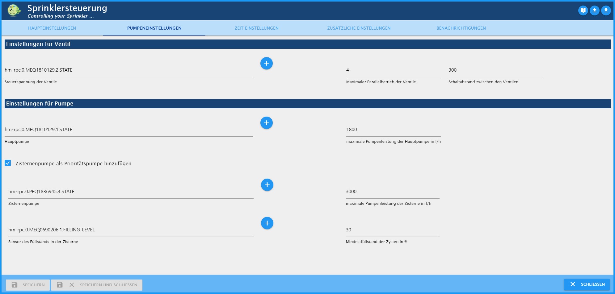

5. Pumpen-Einstellungen
Hier werden die Einstellung der Hauptpumpe (z.B. Grundwasser), einer zweiten Pumpe (Zisterne) und der Spannungsversorgung der Regelkreise vorgenommen.
Wenn das Schalten der Steuerspannung bzw. einer Pumpe bei Ihnen nicht vorgesehen ist, so lassen Sie dieses Feld einfach leer!
  • Einstellung der Ventile
    • Steuerspannung der Ventile → Durch anklicken des (+) Symbols öffnet sich das Select-ID State Fenster. Hier können sie das STATE für die Steuerspannung der Ventile auswählen. Dieser Ausgang ist aktive, so wie eines der Ventile aktive ist.
    • maximaler Parallelbetrieb der Ventile → Hier kann die Anzahl der aktiven Ventile begrenzt werden. z. B. wenn die Leistung des Steuertrafos nicht ausreicht, mehrere Ventile parallel zu schalten.
    • Schaltabstand zwischen den Ventilen in ms – Eingabe einer Zeit in Millisekunden. Diese ist die Wartezeit, bis zum Schalten des nächsten Ventils damit nicht z. B. 6 Ausgänge auf einmal schalten.
  • Einstellung der Pumpe
    • **Hauptpumpe: ** → Durch anklicken des (+) Symbols öffnet sich das Select-ID State Fenster. Hier wird das STATE der Pumpe hinterlegt, welche für die Wasserversorgung zuständig ist.
    • **maximale Pumpenleistung der Hauptpumpe in l/h: ** → Hier wird die maximale Pumpenleistung hinterlegt. Diese begrenzt dann die Bewässerungskreise, damit noch genügend Druck an den Ventilen ansteht.
      Achtung → Hier muss die tatsächliche Pumpenleistung angegeben werden, nicht die vom Typenschild. Ich habe z. B. eine "Gardena 5000/5 LCD" diese schafft aber nur 1800l auf grund der Leitungslänge und nicht 4500l/h, wie auf dem Typenschild angegeben.
    • Vorlaufzeit der Hauptpumpe in s → Hier können Sie die Vorlaufzeit der Pumpe in Sekunden eingeben, die benötigt wird um den Druck aufzubauen. Nach Ablauf der Zeit werden die Ventile erst zugeschaltet.
  • Zisternenpumpe in Vorrangschaltung hinzufügen
    • Zisternenpumpe → Hier wird die Pumpe der Zisterne eingetragen. Diese wird deaktiviert, so wie der Füllstand der Zisterne zu gering ist. Wobei die Hauptpumpe, in diesem Fall, die Bewässerung fortsetzt.
    • maximale Pumpenleistung der Zisterne in l / h → Hier wird die maximale Pumpenleistung hinterlegt. Diese begrenzt dann die Bewässerungskreise, damit noch genügend Druck an den Ventilen ansteht.
    • Vorlaufzeit der Zisternenpumpe in s → Vorlaufzeit in Sekunden die benötigt wird um den Druck in den Hauptleitungen aufzubauen.
    • Füllhöhe der Zisterne → Angabe des Füllstandsensors für die Ermittlung der Füllhöhe in %.
      eingebaut → Hm-Sen-Wa-Od kapazitiver Füllstandmesser von HomeMatic.
    • Mindestfüllstand der Zysten in % → Schaltpunkt, bei dessen Unterschreitung wird auf die Hauptpumpe umgeschaltet und bei laufender Bewässerung die Ventile je Verbrauchsmenge angepasst.
    • Einschalthysterese in % → Die Zysterne schaltet alse erst wieder zu wenn der Mindestfüllstand + Einschalthysterese überschritten ist!

    • Start, mit externem Signal - Aktivierung einer zusätzlichen Bewässerung unter Objekten: sprinklecontrol. ... .control.addStartTimeSwitch
    Tipp: Über control.addStartTimeSwitch können sie die Zusätzliche Startzeit über ein kleines Skript nach Ihren Wünschen steuern. z.B. beim überschreiten einer bestimmten Temperatur

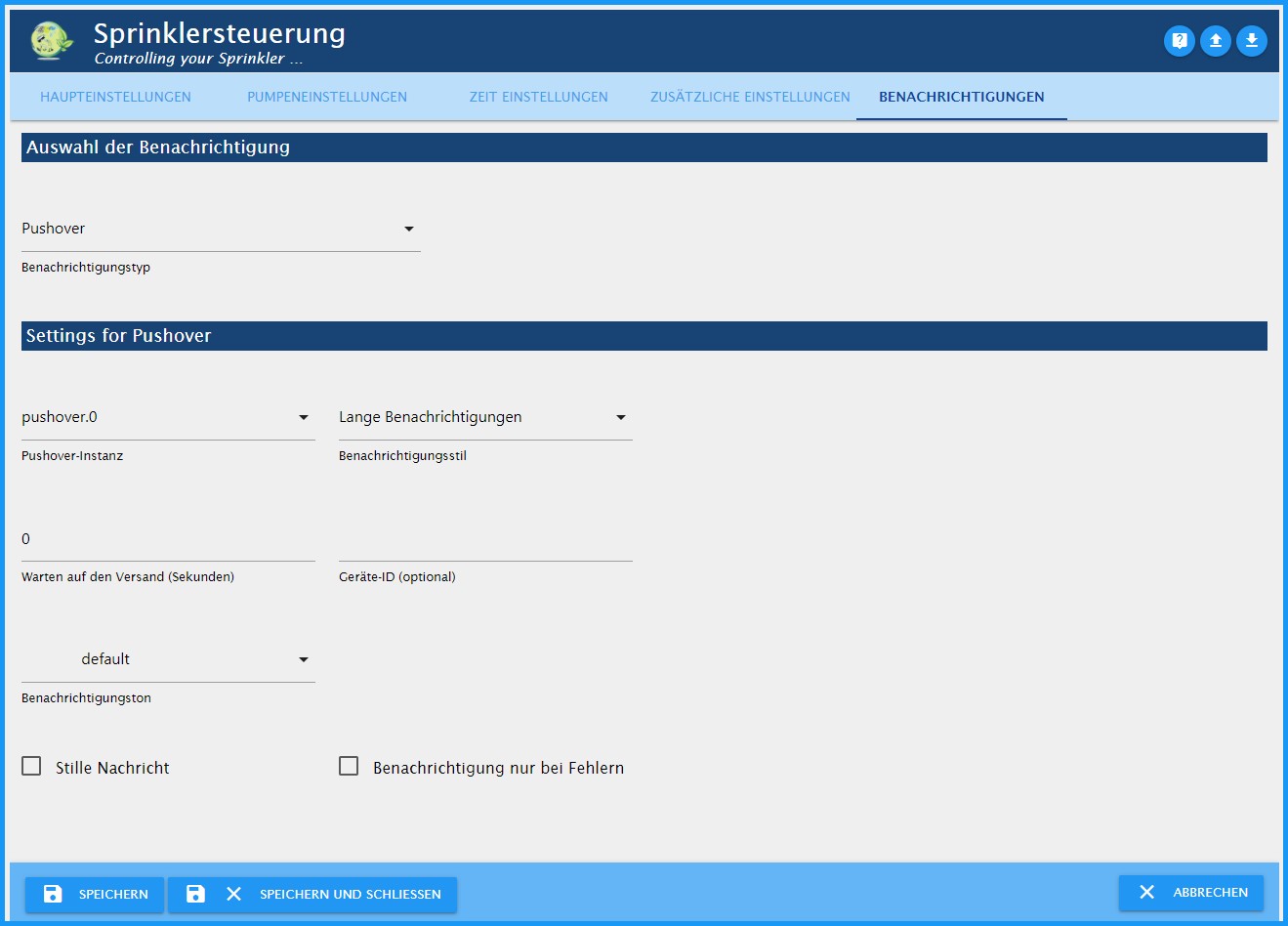

7.2 Zusätzliche Benachrichtigungseinstellungen
  • Benachrichtigungen aktivieren / deaktivieren Einschalten des Reiters Benachrichtigungen. Hier werden dann die Einstellungen zur Kommunikation vorgenommen.

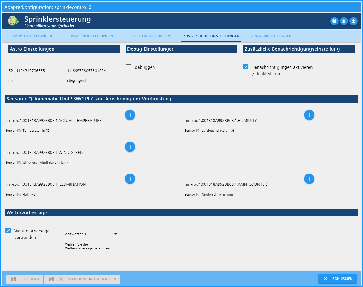

Andere mir bekannte verwendete Wetterstationen → Eurochron Funk-Wetterstation EFWS 2900 mit Sainlogic Adapter.
Über die Sensoren wird die max. mögliche Verdunstung der pot. Evapotranspiration nach Penman ETp berechnet und zur Steuerung der Bewässerungsanlage genutzt. Dies geschieht jedes Mal, wenn die Temperatur sich ändert.
Achtung → Zur Berechnung der Verdunstung werden die Sensoren der Temperatur, der Feuchtigkeit, der Windgeschwindigkeit und der Helligkeit herangezogen. Diese müssen unbedingt für die Steuerung der Bewässerung über die Option „Berechnung der Verdunstung" verfügbar sein.
  • Temperatursensor – Durch anklicken des (+) Symbols öffnet sich das Select-ID State Fenster. Hier können sie die ID des Luftsensors in °C auswählen.
  • Feuchtigkeitssensor – Durch anklicken des (+) Symbols öffnet sich das Select-ID State Fenster. Hier können sie die ID des Feuchtigkeitssensors in % auswählen.
  • Windgeschwindigkeitssensor – Durch anklicken des (+) Symbols öffnet sich das Select-ID State Fenster. Hier können sie die ID des Windgeschwindigkeitssensors in km/h auswählen.
  • Helligkeitssensor – Durch anklicken des (+) Symbols öffnet sich das Select-ID State Fenster. Hier können sie die ID des Helligkeitssensors auswählen.
  • Regensensor – Durch anklicken des (+) Symbols öffnet sich das Select-ID State Fenster. Hier können sie die ID des Zählers der Regenmenge in mm auswählen.
7.4 Wettervorhersage
Beim Aktivieren des Feldes "Wettervorhersage verwenden", erscheint ein Auswahlfeld. In diesem muss die Instanz vom Adapter "Das Wetter" ausgewählt werden.
  • Wettervorhersage verwenden
  • Wettervorhersage-Dienst
    • eigener Datenpunkt → Steuerung mittels externen Signals (Script,Adapter)
      • Regenvorhersage - Pfad → Über das + Zeichen können sie den Pfad zur Niederschlagsvorhersage eingeben.
      • Niederschlags-Schwellwert in mm → Erst wenn dieser Wert von der Regenvorhersage überschritten wird, so wird dieser beim Start der Bewässerung berücksichtigt.
    • daswetter → zugriff auf den Adapter "daswetter"
      • Wählen Sie die Wettervorhersageinstanz aus → daswetter.0
      info: Im Adapter "Das Wetter“ muss der "Pfad 2: XML-Datei mit 5-Tage-Wettervorhersage und detaillierten Informationen für alle 3 Stunden" ausgefüllt sein, damit SprinkleControl auf das Objekt „daswetter.0.NextDaysDetailed.Location_1.Day_1.rain_value" zugreifen kann. Dieser Wert wird dann bei jedem Start im Automatikmodus zur Entscheidung einer Beregnung verwendet.

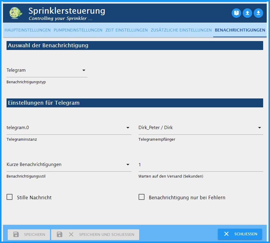

8 Benachrichtigungen
Auswahl der Benachrichtigung
8.1 Telegram
  • Telegraminstanz – Instanz des Telegram-Adapters auswählen
  • Telegramempfänger – Telegram Empfänger auswählen
    Achtung → Der Adapter muss laufen, damit ein Empfänger angezeigt und ausgewählt werden kann.
  • Benachrichtigungsstil Umfang des Benachrichtigungstextes
    • kurze Benachrichtigung → nur Startvorgänge
    • Lange Benachrichtigung → umfangreiche Benachrichtigungen
  • Warten auf den Versand (Sekunden) – warten bis zum Versand
  • Stille Nachricht – Benachrichtigungston aus
  • Benachrichtigung nur bei Fehlern – noch nicht in Benutzung
8.2 Pushover
  • Pushover-Instanz – Instanz des Pushover-Adapters auswählen
  • Geräte-ID (optional) Geräte-ID eingeben (optional)
  • Benachrichtigungston – Benachrichtigungston auswählen

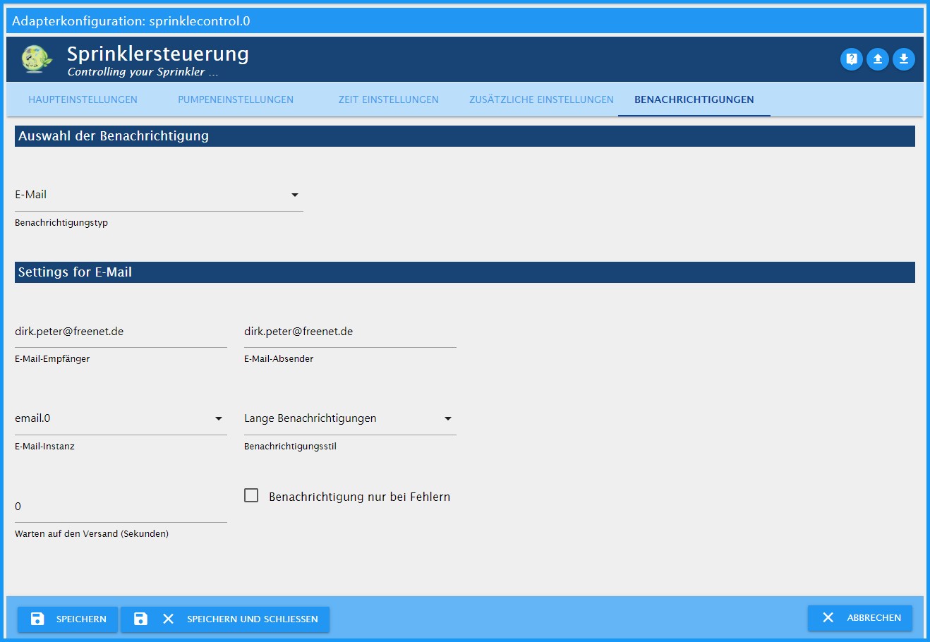

8.3 E-Mail
  • E-Mail-Empfänger – Empfänger der E-Mail
  • E-Mail-Absender – Absender der E-Mail
  • E-Mail-Instanz – Instanz des E-Mail-Adapters auswählen
  • Warten auf den Versand (Sekunden) → warten bis zum Versand

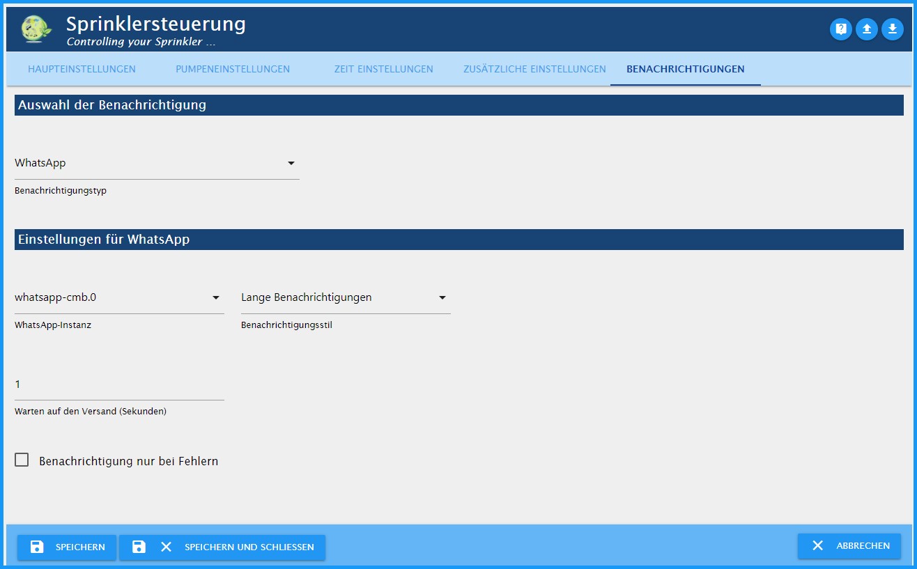

8.4 WhatsApp
  • WhatsApp-Instanz – Instanz des WhatsApp-Adapters auswählen

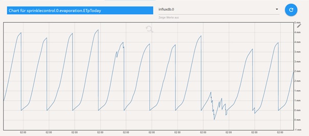

9.2 evaporation
Ich habe mich zur Berechnung der Verdunstung nach der Formel für die Berechnung der mittleren monatlichen Verdunstung nach Penman gerichtet. Dies ist für mich ausreichend, obwohl sie nicht zu 100 % umgesetzt wurde.
  • ETpCurrent – Dies ist dei aktuelle Verdunstung als Tageswert.
  • ETpToday – Hier wird die aktuelle Tagesverdunstung angezeigt. Diese wird in der Nacht um 0:05 zur ETpYesterday verschoben und dann wieder auf 0 gesetzt.
  • ETpYesterday – ist die Anzeige der Verdunstung des gestrigen Tages.
