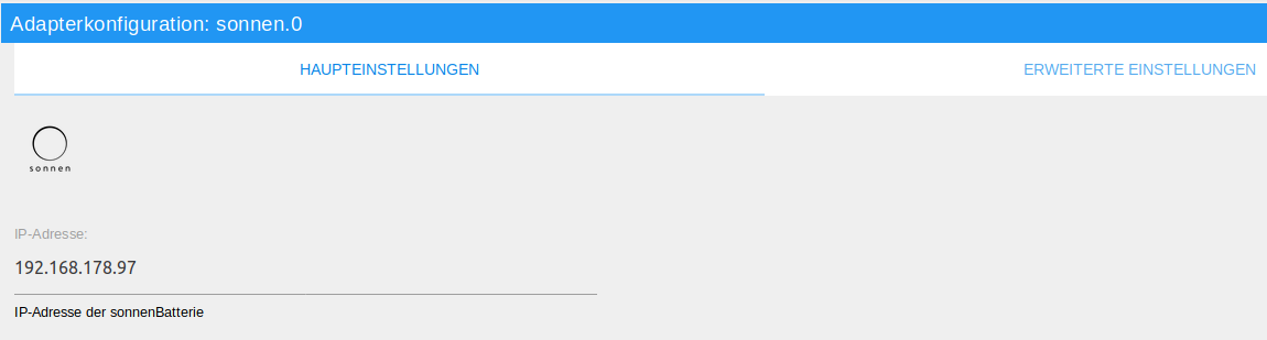

Konfiguration
Fenster "Haupteinstellungen"
Main Settings
FeldBeschreibung
IP-AdresseHier soll die IP-Adresse der gewünschten sonnenBatterie angegeben werden.
FeldBeschreibung
Auth-TokenHier soll der Auth-Token eingegeben werden, welcher im sonnen Webinterface unter "Software Integration" zu finden ist. Wird kein Auth-Token eingegeben, wird die inoffizielle API genutzt, welche jederzeit abgeschaltet werden kann.

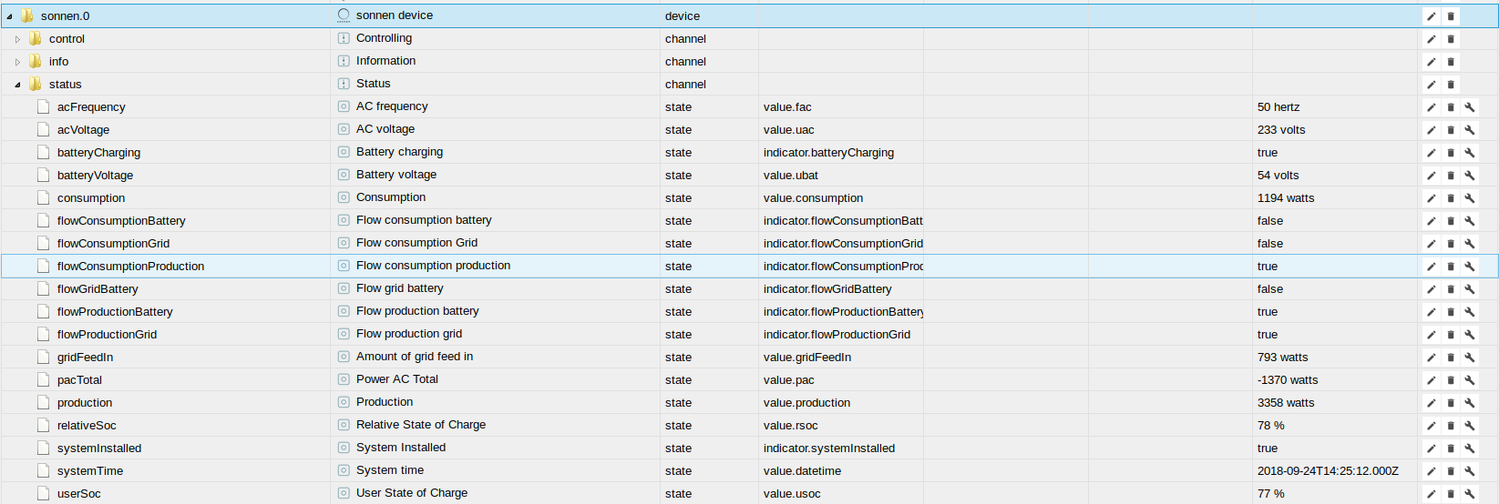

Objekte des Adapters
Im Bereich Objekte werden in einer Baumstruktur alle vom Adapter im Hub erkannten Geräte und Aktivitäten aufgelistet. Zusätzlich wird auch noch darüber informiert, ob die Kommunikation mit dem Hub reibungslos erfolgt.
Objekte Objekte des sonnen Adapters
Nachfolgend werden die Objekte in States und Buttons unterteilt. Da es zwei unterschiedliche APIs je nach Batterie gibt, werden nur die States angelegt, die von der jeweiligen Batterie unterstützt werden. Jeder Datenpunkt ist mit seinem zugehörigen Datentyp sowie seinen Berechtigungen aufgehführt. Berechtigungen können lesend (R) sowie schreibend (W) sein. Jeder Datenpunkt kann mindestens gelesen (R) werden, während andere ebenfalls beschrieben werden können. Zur Suche nach einem bestimmten Datenpunkt empfiehlt sich die Suche mittels der Tastenkombination "STRG + F".
