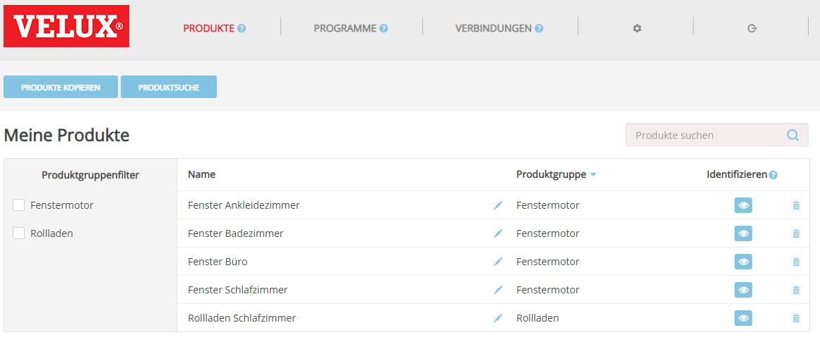

Jedes Produkt, das Sie mit diesem Adapter steuern möchten, muss auf der Seite "Meine Produkte" registriert sein. Sie können neue Produkte registrieren entweder durch
  • Kopieren von einer anderen Fernbedienung
  • Suche nach Produkten
Wenn alle Ihre Produkte registriert sind, sollten Sie eine Liste wie die folgende sehen:

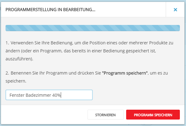

Um eine Szene aufzunehmen, klicken Sie auf die Schaltfläche
Record program button
Dies öffnet das Fenster Programmerstellung in Bearbeitung. Verwenden Sie jetzt die mit Ihrem Produkt gelieferte Fernbedienung, um etwas zu ändern, z.B. öffne das Fenster zu 40%. Geben Sie dann einen Namen für das Programm ein und klicken Sie auf Programm speichern.
Screenshot of Recording in progress

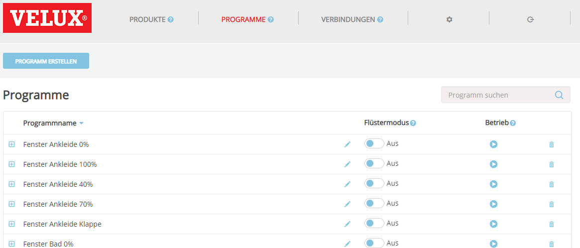

  • Benennen Sie Ihr Programm nach Produkt und Öffnungsgrad, zum Beispiel Fenster Badezimmer 40%. Der Adapter verwendet allerdings keine Namenskonventionen.
  • Wenn Ihr Fenster geschlossen ist, beginnen Sie mit einem Öffnungsgrad von 100% und gehen Sie mit jedem weiteren Programm weiter nach unten bis Sie 0% erreichen.
  • Sie haben maximal 32 Programme, die Sie in der Box speichern können.Planen Sie daher Ihre Anzahl an Schritten, da es keinen wirklichen Unterschied zwischen einem zu 30% oder zu 40% geöffnetem Fenster gibt.
Wenn Sie mit der Aufnahme von Programmen fertig sind, erhalten Sie eine Liste wie folgt:

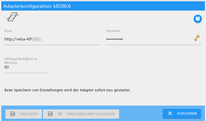

Konfigurieren Sie den Adapter
Screenshot of the adapter configuration
Host
Hostname Ihrer KLF-200-Schnittstelle. Dies ist die gleiche Adresse, die Sie in der Adressleiste Ihres Webbrowsers zum Verbinden mit Ihrer Box eintragen.
Passwort
Das Passwort, das Sie für die Verbindung mit Ihrer KLF-200-Schnittstelle benötigen. Es ist das gleiche, das Sie bei der Verbindung in Ihrem Webbrowser verwenden.
Das Standardpasswort des KLF-200 ist velux123, aber Sie sollten es trotzdem geändert haben!
Abfragehäufigkeit in Minuten
Diese Option ist für eine zukünftige Version geplant. Wenn Sie die Konfiguration neu laden möchten, müssen Sie den Adapter neu starten.
Die Anzahl der Minuten, nach der der Adapter die Konfiguration erneut von der KLF-200-Schnittstelle lädt.
