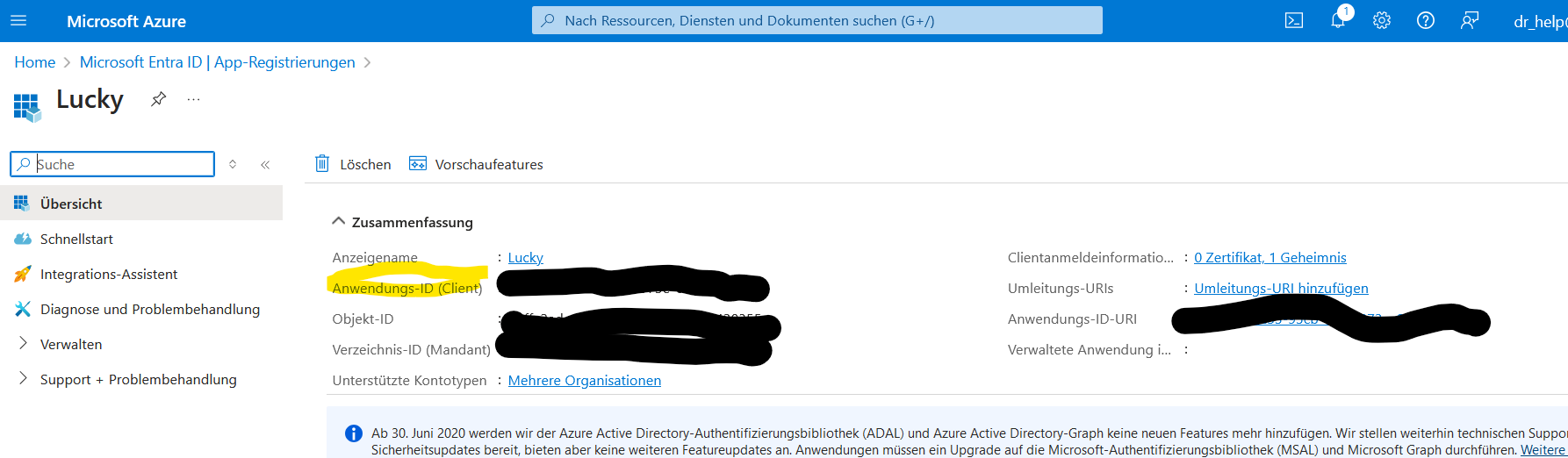

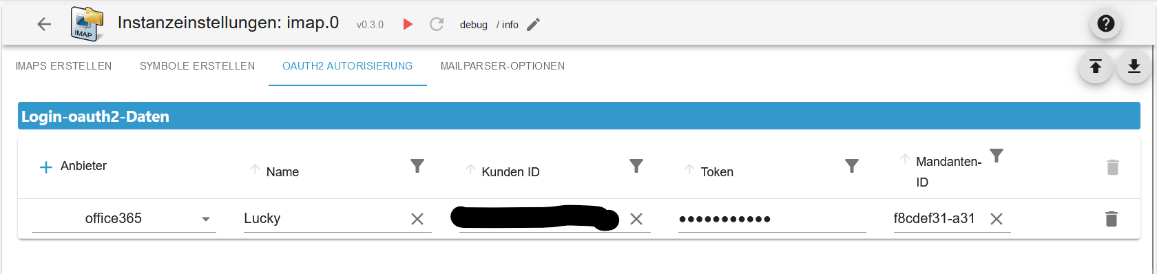

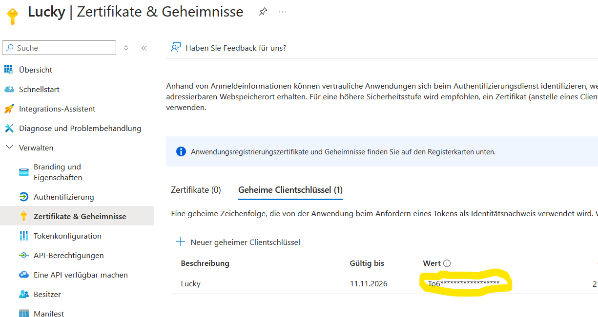

Создать вкладку конфигурации экземпляра oauth2
  • Name имя
  • Kunden ID Идентификатор клиента
  • Token Токен
  • Mandanten-ID Идентификатор мандата

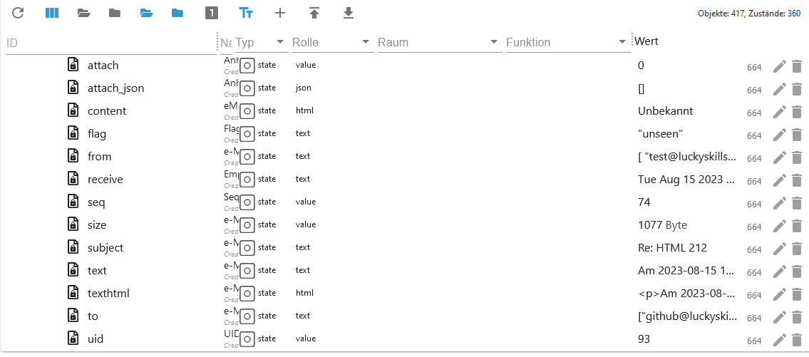

Условияimap.0.benutzername.email.email_xx
объектОписание
imap.0.xxx.email.email_01.attachКоличество вложений и изображений в теле сообщения
imap.0.xxx.email.email_01.attach_jsonИнформация о вложении в формате JSON - пример
imap.0.xxx.email_01.contentСодержимое электронного письма
imap.0.xxx.email.email_01.flagМетки электронной почты
imap.0.xxx.email.email_01.fromОтправитель в виде массива
imap.0.xxx.email.email_01.receiveДата получения
imap.0.xxx.email.email_01.seqПорядковый номер
imap.0.xxx.email.email_01.sizeРазмер электронного письма в байтах
imap.0.xxx.email.email_01.subjectТема письма
imap.0.xxx.email.email_01.texthtmlСодержимое в формате HTML
imap.0.xxx.email.email_01.toПриёмник в виде массива
imap.0.xxx.email.email_01.uidУникальный UID

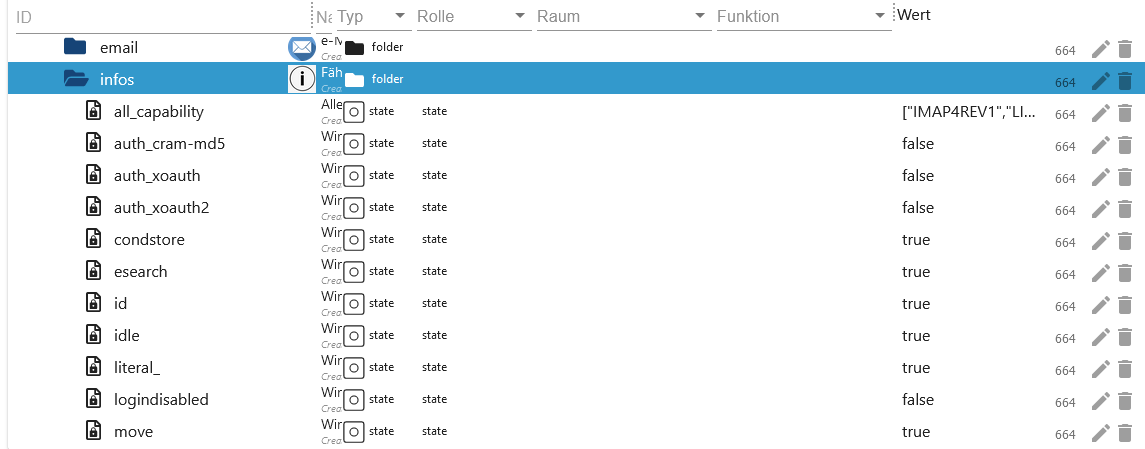

Условияimap.0.benutzername.infos
объектОписание
imap.0.xxx.infos.all_capabilityВсе функции IMAP-соединения
imap.0.xxx.infos.auth_cram-md5Метод аутентификации auth_cram-md5
imap.0.xxx.infos.auth_xoauthметод аутентификации xoauth
imap.0.xxx.infos.auth_xoauth2метод аутентификации xoauth2
imap.0.xxx.infos.condstoreВозможна отправка запроса MODSEQ , см.
imap.0.xxx.infos.esearchПоиск по нескольким почтовым ящикам одной командой
imap.0.xxx.infos.idВидеть
imap.0.xxx.infos.idleВидеть
imap.0.xxx.infos.literal*Видеть
imap.0.xxx.infos.logindisabledВидеть
imap.0.xxx.infos.moveЭлектронные письма можно переместить. См.
imap.0.xxx.infos.namespaceВидеть
imap.0.xxx.infos.quotaВидеть
imap.0.xxx.infos.sasl-irВидеть
imap.0.xxx.infos.sortЭлектронные письма будут извлекаться в отсортированном виде. См.
imap.0.xxx.infos.sort_displayЗаголовочная информация отсортирована. См.
imap.0.xxx.infos.starttlsПоддерживается Starttls. Его можно настроить в параметрах экземпляра. См. [ ссылка/ссылка].
imap.0.xxx.infos.thread_orderedsubjectВидеть
imap.0.xxx.infos.thread_referencesВидеть
imap.0.xxx.infos.unselectВидеть
imap.0.xxx.infos.x-gm-ext-1Видеть

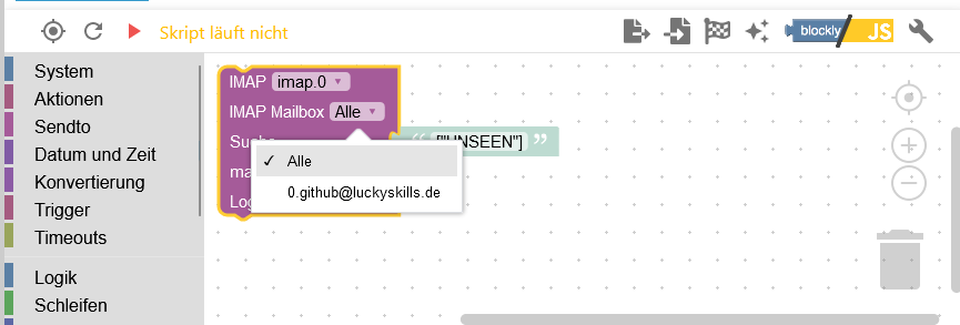

Блоклис
Изменить IMAP-запрос Blockly
  • Это позволяет вам задать эти точки данных .
  • Возможные флаги можно найти в конфигурации экземпляра .
  • Выберите IMAP-подключение или примените его ко всем подключениям.
  • Допускается максимум 100 электронных писем.
Пользовательский запрос Blockly IMAP
  • ВНИМАНИЕ! Сюда будут отправляться все данные, такие как вложения. Этот запрос может довести вашу оперативную память или процессор до предела. Создание некорректного критерия может привести к сбою ioBroker!!!
  • Затем данные передаются в формате JSON.
  • В результате ведения журнала создается очень большой файл. Поэтому записи в журнале следует удалять позже.
  • Должна существовать переменная с именемresult быть сотворённым.
  • Примеры
Запрос Blockly IMAP с настройками экземпляра
  • Загрузите все данные из IMAP-соединения и обработайте их вручную. В качестве критерия поиска используется параметр экземпляра.
  • ВНИМАНИЕ! Высокое потребление оперативной памяти.
  • Примеры
