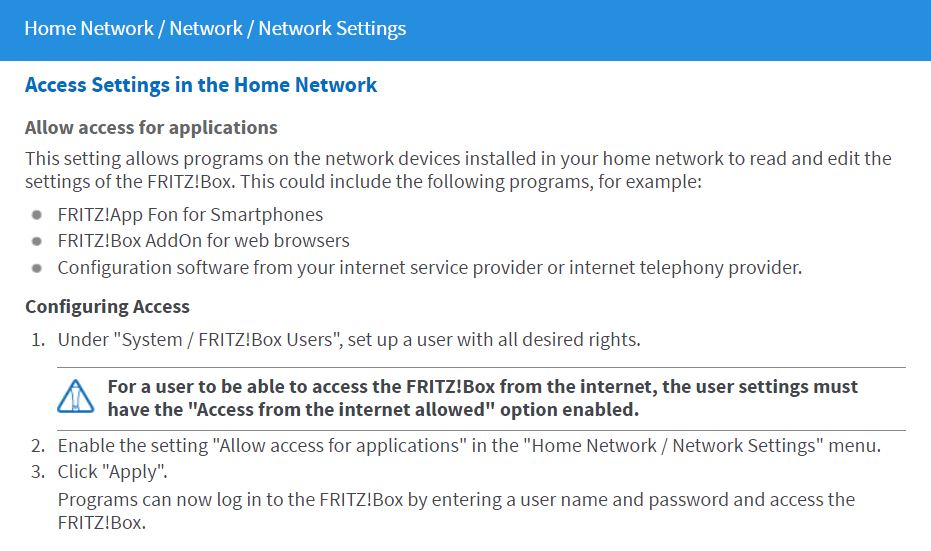

Die TR-064-Schnittstelle ist standardmäßig deaktiviert. Dies lässt sich jedoch ganz einfach über die FritzBox-Weboberfläche ändern. Melden Sie sich dazu an Ihrer FritzBox an und stellen Sie sicher, dass die Expertenansicht aktiviert ist. Unter „Heimnetzwerk » Heimnetzwerkübersicht » Netzwerkeinstellungen“ finden Sie den Punkt „Zugriff für Anwendungen erlauben“. Aktivieren Sie dort das Kontrollkästchen und starten Sie die FritzBox anschließend neu.
Hinweis: Vergessen Sie nicht, die Fritzbox nach dem Ändern der Optionen neu zu starten!

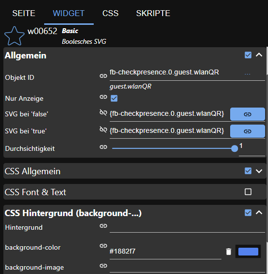

QR-Code-Generierung
Wenn diese Option aktiviert ist, wird der QR-Code des Gast-WLANs generiert. Sie können diesen QR-Code in Ihrem VIS mit dem Widget „Basic Boolesches SVG“ anzeigen. Bitte verwenden Sie die folgenden Einstellungen:
Der QR-Code des Gast-WLANs wird im Ordner „gast“ unter dem Status „wlanQR“ gespeichert. Der QR-Code kann im SVG-Widget „basic - Bool“ angezeigt werden.
