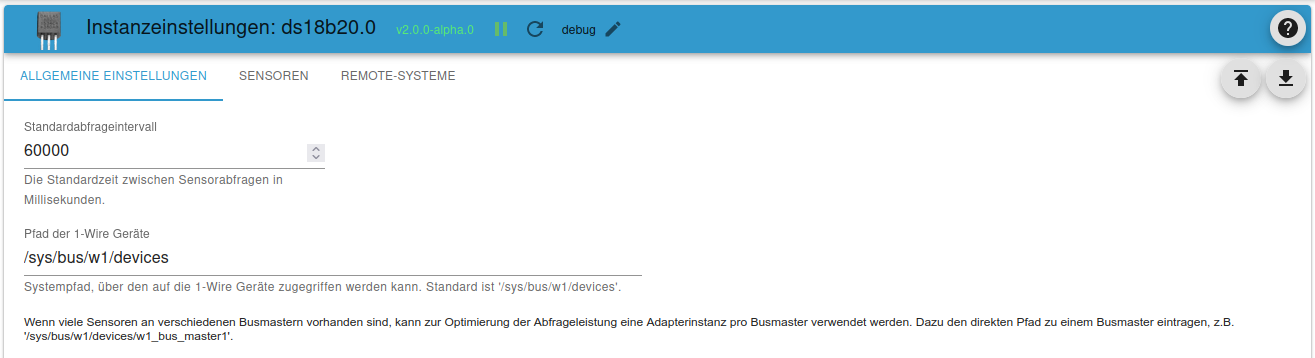

In der Adapterkonfiguration kann der Standardabfrageintervall für alle Sensoren in Millisekunden festgelegt werden. Das Minimum ist 500.
Zudem kann der Pfad der 1-Wire Geräte bei Bedarf angepasst werden.
Standard ist hier
Alternativ kann auch der direkte Pfad zu einem Bus-Master, z.B.
Standard ist hier
/sys/bus/w1/devices, wodurch Sensoren allen vorhandenen Bus-Mastern gefunden werden.Alternativ kann auch der direkte Pfad zu einem Bus-Master, z.B.
/sys/bus/w1/devices/w1_bus_master1, angegeben werden, wodurch nur Sensoren dieses Bus-Masters gefunden werden.

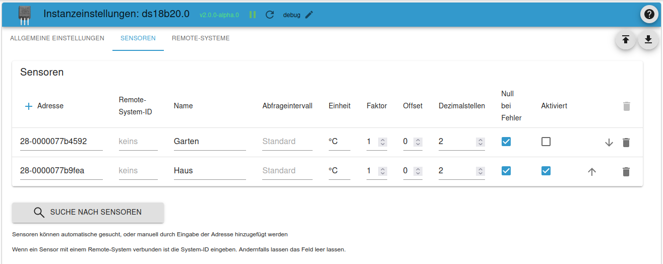

In einer Tabelle können die einzelnen Sensoren händisch oder über Suche nach Sensoren hinzugefügt werden.
Die Adresse ist dabei die 1-Wire Adresse/ID des Sensors und bestimmt zugleich das die Objekt-ID.
Ein Sensor mit der Adresse
28-0000077ba131 bekommt beispielsweise die Objekt-ID ds18b20.0.sensors.28-0000077ba131.Die Remote-System-ID ist die bei direkt angeschlossenen Sensoren nicht gesetzt (leer) und bei Sensoren an einem Remote-System die ID des jeweiligen Systems.
Der Name ist zur Identifizierung des Sensors frei wählbar.
Es kann für jeden Sensor ein extra Abfrageintervall in Millisekunden festgelegt werden.
Wird das Feld leer gelassen, so gilt der Standardabfrageintervall. Das Minimum ist 500.
Die Einheit bestimmt die im ioBroker-Objekt hinterlegte Einheit zu dem Wert.
Standardmäßig ist dies
°C.Über Faktor und Offset ist es möglich den vom Sensor gelesenen Wert nach der Formel
Wert = (Wert * Faktor) + Offset anzupassen.Die Dezimalstellen geben an, auf wie viele Stellen nach dem Komma der Wert gerundet wird.
Die Rundung erfolgt nach der Berechnung mit Faktor und Offset.
Null bei Fehler legt fest, wie mit Fehlern beim Lesen des Sensors verfahren werden soll.
Ist die Option gesetzt, dann werden
Ohne diese Option wird bei Fehlern der State nicht aktualisiert.
null-Werte bei Fehlern in den State des Sensors geschrieben.Ohne diese Option wird bei Fehlern der State nicht aktualisiert.
Über den Aktiviert-Haken können einzelne Sensoren separat deaktiviert werden.

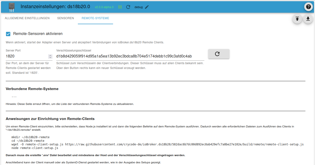

Für ein Einbindung von Sensoren an einem entfernten System kann weiterhin der hierfür integrierte Server aktiviert und konfiguriert werden.
Der Verschlüsselungsschlüssel muss dabei allen Remote-System mitgeteilt werden. Über diesen wird die Kommunikation zwischen dem Server und den Clients verschlüsselt.

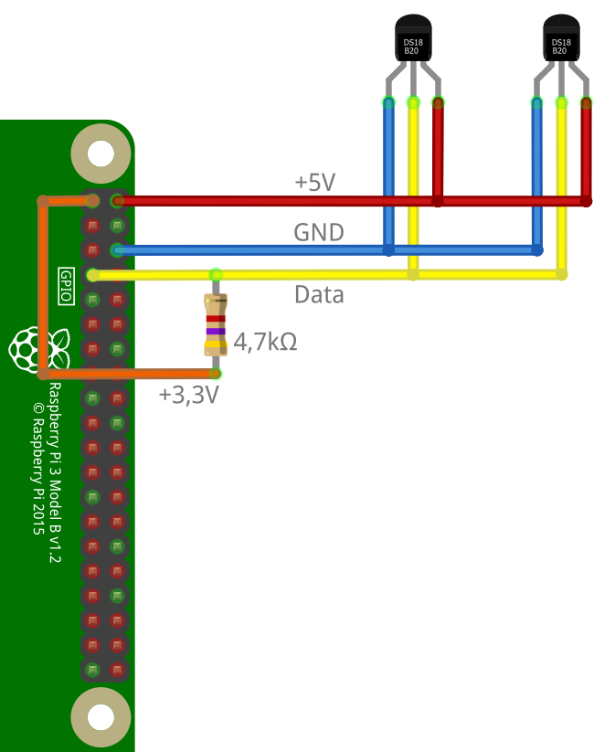

Der Anschluss von DS18B20 Temperatursensoren an einen Raspberry Pi erfolgt wie in der folgenden Grafik dargestellt.
Zu beachten ist dabei, dass der Pullup-Widerstand an die +3,3V angeschlossen werden muss und nicht an +5V, da dies den GPIO beschädigen würde.
In diesem Beispiel wird der GPIO.04 (BCM) verwendet.

Ab Version 1.4.0 von ioBroker.ds18b20 können Sensoren an entfernten Systemen direkt über den eigenen ioBroker.ds18b20 Remote Client eingebunden werden. Hierfür ist auf dem entfernten System lediglich Node.js erforderlich.
In der Adapterkonfiguration muss der Haken für Remote-Sensoren aktivieren gesetzt sein. Der Adapter startet dann auf dem angegebenen Port einen TCP Server und nimmt Verbindungen der Clients entgegen.
Die Verbindung zwischen Server und Client ist über einen
Hierfür muss bei den Clients der in der Adapterkonfiguration angezeigte Verschlüsselungsschlüssel gesetzt werden.
aes-256-cbc Algorithmus verschlüsselt.Hierfür muss bei den Clients der in der Adapterkonfiguration angezeigte Verschlüsselungsschlüssel gesetzt werden.
Der ioBroker.ds18b20 Remote Client baut dann eine TCP Verbindung zum Adapter auf und wird in der Adapterkonfiguration unter Verbundene entfernte Systeme angezeigt.
