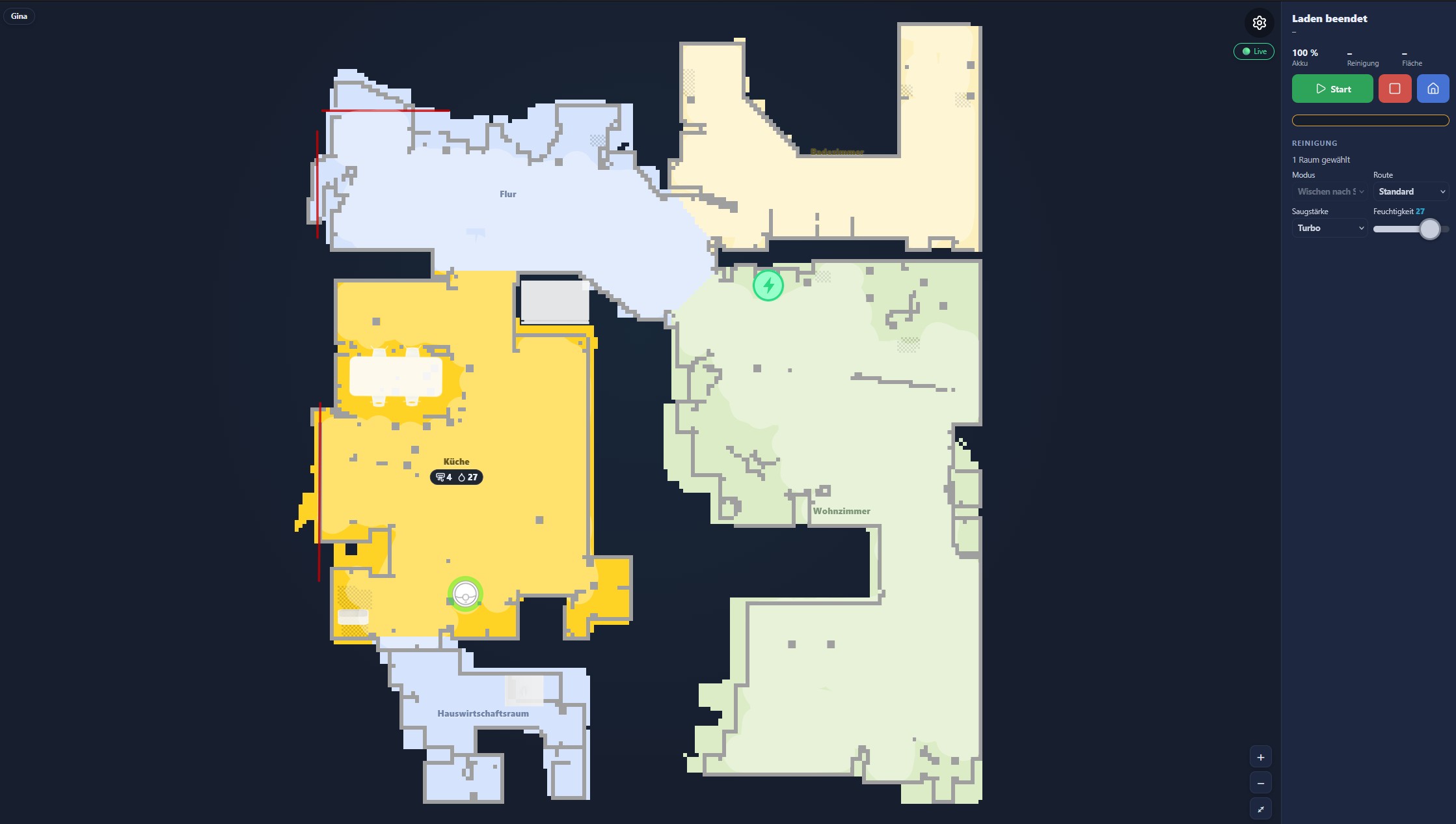

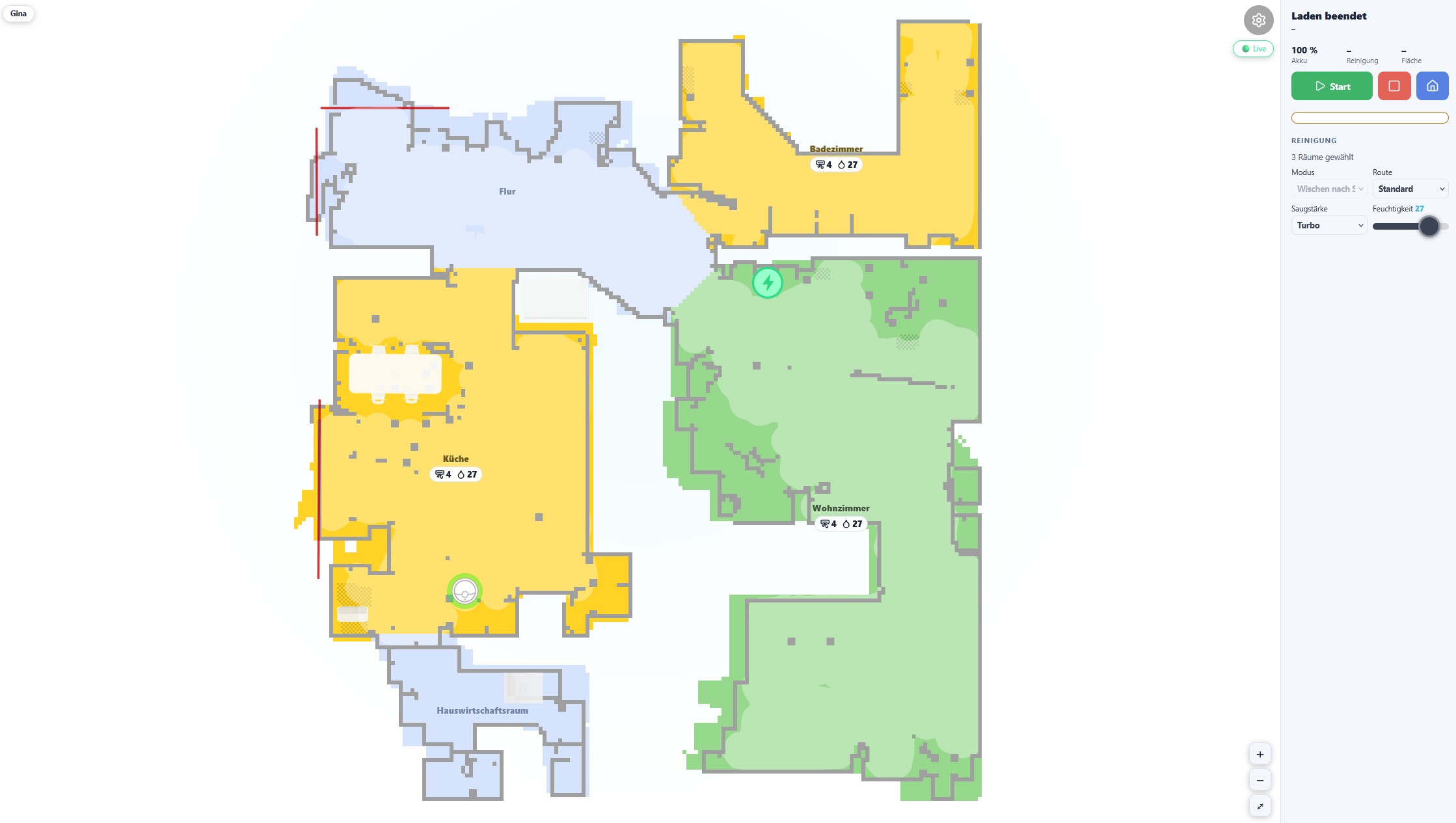

| Получить карту | Получает карту из облака при запуске адаптера и каждые несколько минут после обновления ; также сохраняет названия помещений и сохраненные изображения карты. Требуется для виджета карты ниже. |

Виджет интерактивной карты
Адаптер включает в себя виджет карты в реальном времени, работающий в браузере: положение робота, маршрут уборки и количество убранных комнат, обновляющийся в режиме реального времени во время уборки. Он предоставляется непосредственно этим адаптером — виджет vis или дополнительный адаптер не требуются, и его можно встроить в качестве iframe в vis, Grafana или пользовательскую панель мониторинга.
Настраивать
- Для отображения страницы требуется веб- адаптер ioBroker (любой экземпляр).
- Откройте его по адресу
%web_protocol%://%ip%:%web_port%/dreame/— напримерhttp://<your-iobroker>:8082/dreame/Готовая ссылка ("Dreame-Map") находится на стартовой странице ioBroker и рядом с этим экземпляром в списке адаптеров. - Необходимо включить функцию «Получить карту» (см. раздел «Конфигурация» ) — без неё виджет не будет содержать данных.
- Если карта еще не отображается, запустите адаптер один раз, пока робот находится в док-станции, чтобы загрузить первую полную карту.
- При одновременной работе нескольких роботов: если обнаружено более одного устройства, в заголовке виджета отображается переключатель устройств, или вы можете выбрать одно из них напрямую.
?did=<did>в адресе.
Роботы с камерами/VSLAM-системами не поддерживаются. Устройства, использующие камеру для навигации вместо лидара (например, Mijia 1C/1T, Dreame F9), не охватываются виджетом карты — он разработан и протестирован только для лидарных роботов. Адаптер выдает предупреждение, и карта остается пустой для таких устройств.
Появление
Все настройки внешнего вида находятся в самом виджете — откройте значок шестеренки в правом верхнем углу. Доступны четыре цветовых режима:
| Режим | Описание |
| Свет | Тема с фиксированным освещением |
| Темный | Исправлена темная тема (по умолчанию) |
| Основной цвет | Выберите один базовый цвет; боковая панель, границы и текст будут автоматически определяться на его основе с проверкой контрастности, чтобы текст всегда оставался читаемым. |
| Обычай | Пять индивидуально выбираемых цветов (фон, боковая панель, кнопки, границы, текст) для полного контроля. |
Функции
- В заголовке меню есть переключатель устройств для конфигураций с несколькими роботами.
- Настраиваемая компоновка: боковая панель слева/справа, масштабирование интерфейса, ширина боковой панели, поворот карты.
- Панели можно отображать или скрывать по отдельности (Уборка, Ярлыки, Станция, Обслуживание, Вода и влажная уборка, Статистика) — некоторые панели дополнительно позволяют скрывать отдельные строки/плитки внутри себя (например, уровень всасывания или влажность на панели «Уборка»).
- Панель ярлыков: один значок для каждого ярлыка приложения, нажмите, чтобы запустить его непосредственно из виджета.
- Кнопка «Расписания» открывает таблицу всех расписаний, созданных в приложении Dreame (время, дни недели, тип, настройки для номера или всего этажа), с переключателем включения/выключения для каждого — расписание, указывающее на удаленный ярлык, отображает заблокированный переключатель вместо того, чтобы молча ничего не делать.
- Интерфейс виджета доступен на немецком и английском языках, в соответствии с системным языком ioBroker.
- Режим киоска (
?gear=0) скрывает значок настроек — для дисплеев только для чтения (настенные планшеты, приборные панели) - Текущие настройки внешнего вида и панели можно экспортировать в виде компактной ссылки (
?cfg=<blob>), для быстрого обмена или повторного использования настроек в нескольких встроенных приложениях без изменения сохраненной конфигурации. - Счетчики расхода воды и воды для мытья полов (панель «Вода и вода для мытья полов»)
- Сброс настроек внешнего вида и панели до значений по умолчанию одним нажатием кнопки, независимо от сохраненной конфигурации адаптера.
Пример киоска/iframe
Комбайн?gear=0 (скрыть настройки) с помощью?cfg= Ссылка, сгенерированная в панели настроек, позволяет встроить предварительно настроенное представление только для чтения:
http://<your-iobroker>:8082/dreame/?gear=0&cfg=<blob>
Он<blob> Этот параметр генерируется разделом «Ссылка» в панели настроек виджета и влияет только на эту вкладку/встроенный элемент браузера — он никогда не перезаписывает настройки, сохраненные для самого виджета.
