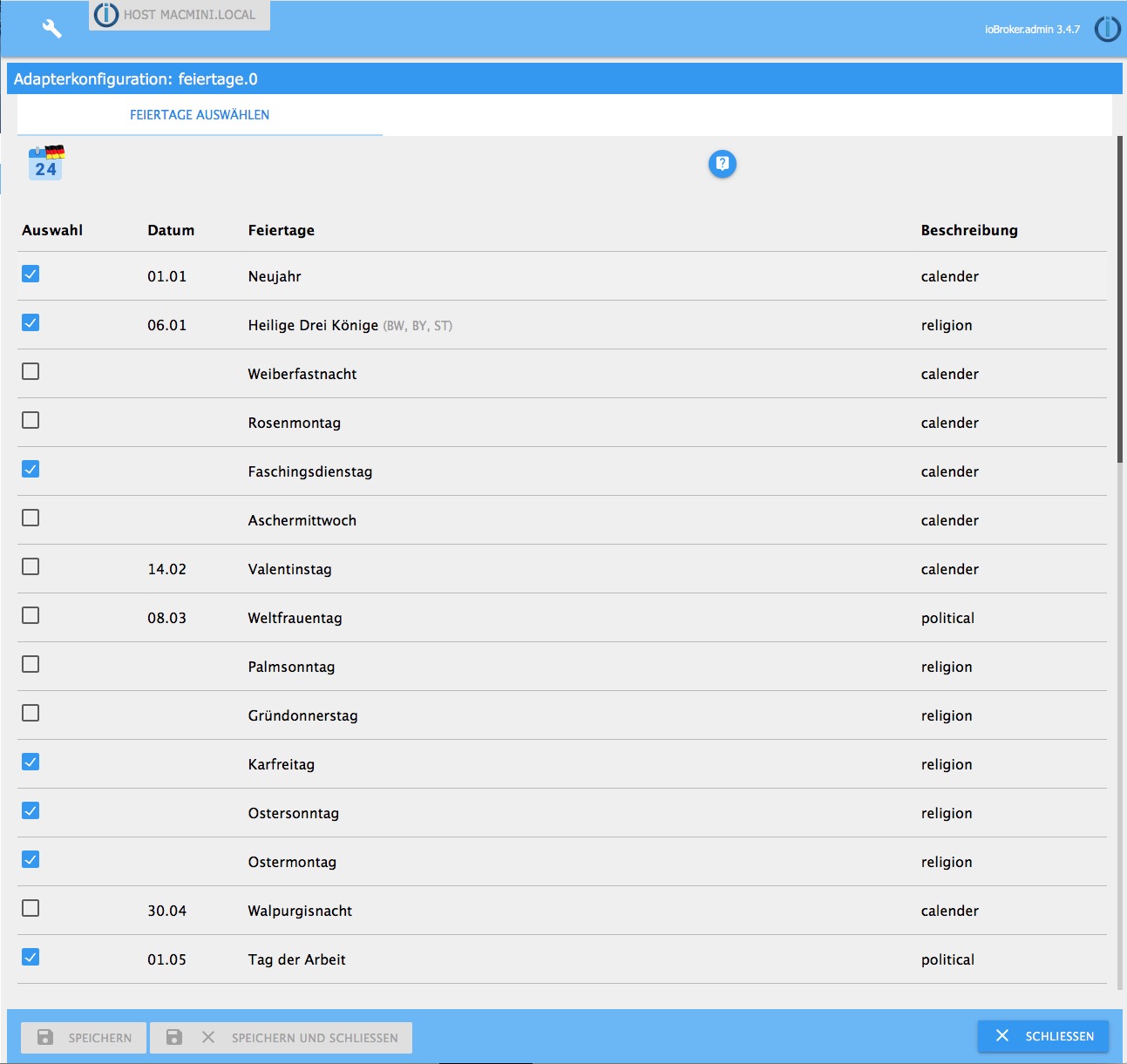

Konfiguration
adapter_feiertage_konfiguration
Feiertage Adapter Einstellungen
Feiertage auswählen
Feiertage, die bei der Befüllung der Datenpunkte berücksichtigt werden sollen, können ausgewählt werden. Für manche Steuerungsaufgaben macht es Sinn, die Feiertage, die naturgemäß auf Sonntag fallen, abzuwählen. Weiterhin können Festtage, die keine gesetzliche Feiertage sind (Heiligabend, Rosenmontag, etc.) ausgewählt werden.
Aktivierung
Der Adapter startet nach Aktivierung der Instanz jeden Tag um Mitternacht. Ein häufigeres Starten ist nicht erforderlich, da sich das aktuelle Datum nur einmal täglich ändert.
